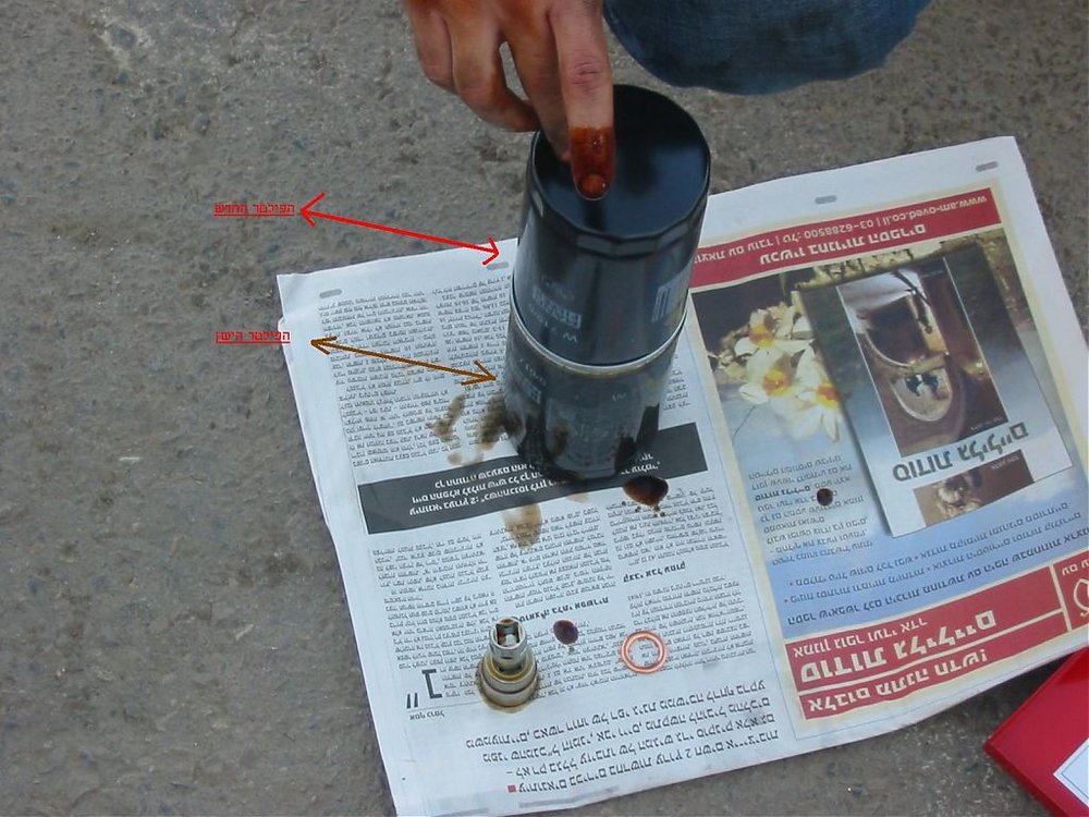

16)קחו את הפילטר החדש ושימו אותו בצורה סימטרית אך הפוכה על הפילטר הישן, כאשר הגומיות של הפילטרים נוגעות זאת בזאת. (עושים את זה על מנת שהפיטר יכנס ביתר קלות ושהגומיה לא תתייבש)
17)תעברו עם אצבע משומנת על הגומייה של הפילטר החדש.
18)נקו את החלק החיצוני של הפילטר החדש על מנת שלא יחליק לכת בזמן ההברגה למנוע.
19)הבריגו את הפילטר החדש בעזרת כוח היד בלבד!! (במידה ואתם "רבע עוף כמוני" תוסיפו עוד עשירית סיבוב בעזרת חולץ הפילטרים)

אם תשים לב תוכל לראות שבקצה הפילטר יש מן גומייה שחורה. צריך לשמן אותה על מנת שהפילטר יכנס יותר בקלות, וגם על מנת שהיא לא תתייבש עם הזמן.
הדרך הנוחה לעשות את זה זה פשוט לשים את הפילטר הישן שבו הגומיה מלאה בשמן על הפילטר החדש שהגומייה בו יבשה.
אופיר רודניצקי, דיאגנוסטר מומחה לרכבי קבוצת VW AUDI SEAT SKODA
לא יותר פשוט למרוח עם האצבע?..
שמע בגדול אפשר גם וגם. אני מרחתי גם עם האצבע וגם העמדתי את הפילטרים אחד על השני.
אני חושב שלמשתמש הממוצע,יהיה יותר קל להעמיד אותם אחד על השני (זה פחות מלכלך:-P)..חח
