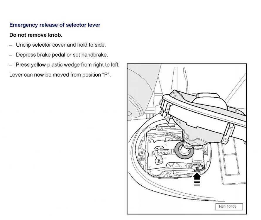

אכן שמוליק צודק ! בגולף דור V ניתן לפרק את כיסוי ידית ההילוכים ולהרים אותה כלפי מעלה ואז ללחוץ על הסולונואיד שנמצא מתחת לשק ידית ההילוכים כלפי צד הנוסע.

הייצרן במפורש כותב כיצד לשחרר את הידית בצורה קלילה לא כמו בגולף דור 4.
ראה קובץ מצורף
