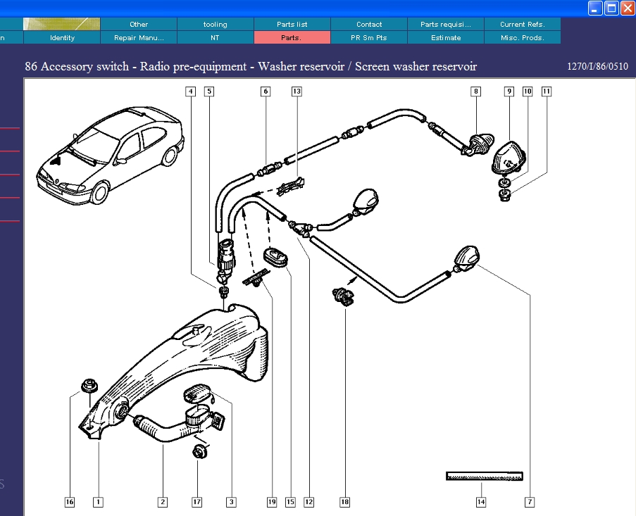

בעיה נוספת יש לי עם השפריצרים של הווישרים הקדמיים, החל מלפני שבועיים כשאני מושך את הידית אני שומע את המשאבה עובדת אבל המים לא יוצאים מהשפריצרים הקדמיים אלא מהשפריצר שעל החלון האחורי. האם במגאן יש משאבה אחת ? או 2 משאבות (קדמית/אחורית) ? מה לדעתכם יכולה להיות הבעיה ? ואיך לגשת לפתור אותה ?

לפי ההסבר שלך יש לך 5 דלתות או קופה. יש משאבת שפריצרים אחת שיושבת בתוך כנף ימין מקדימה.
יתכן והצנרת סתומה מהאבנית ולכלוך.
