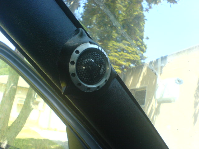

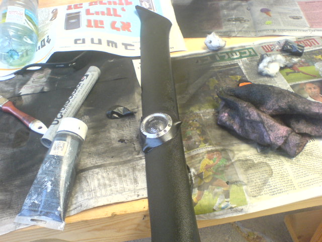

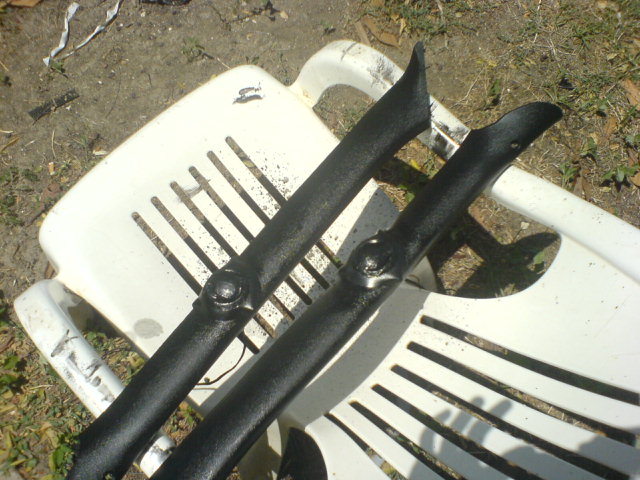

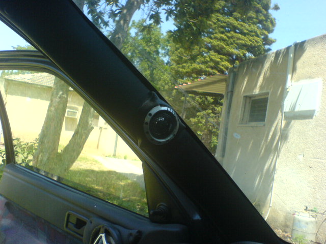

הכנתי פודים חובבניים אבל נחמדים מאפוקסי עשיתי צורה נחמדה שייפתי קצת צבעתי והנה התוצאה.
מה אתם אומרים?

דווקא מצא חן בעיניי מבחינת המראה
בעיה אחת - נראה לי ששמת את הטוויטרים גבוה מידי וקרוב מידי לראש
ואם אני לא טועה וזה טוויטר של אודיובהאן... לפי העיצוב....

Pioneer TS-X150
לאנוס ידידי זה ממש לא אודיו בן(אל תעליב לי את הטוויטר :))זה חלק מסט מהסדרה הכי גבוה של וייב אודיו הבריטית (מאוד איכותית)
גם בקרוס דאגתי להוריד אותו ל 3-DB
וחוץ מזה אני אוהב ששמרוב הזה חזק וקרוב במקצבים מסויימים זה גורם לך למצמוץ בלתי נשלט עקב העוצמה.
על זה אני רק יכול לאמר לך את המשפט המפורסם של ספוק.... הוולקן ממסע בין כוכבים:
live long and prosper
מה שגורם לך למצמץ על הכביש... אני לא אוסיף...
עכשיו לפחות אני יודע ממי אודיובאהן מעתיקים כנראה את העיצוב שלהם...
Pioneer TS-X150
השפורפרת שם אם אני לא טועה זה צבע אקרילי....צבעת את כל הקורה בצבע אקרילי? או שרק נידמה ?
נידמה , הסתדרתי עם ספריי

יש כמה דרכים יש תדרך החובבנית שאני עשיתי מפלסטלינת אפוקסי בניתי צורה שייפתי וצבעתי.
ויש את המקצועית שזה לבנות את הפוד מפיבר גלאס ואז לעטוף את כל הקורה בסקיי או לשים חומר פחחים ולצבוע את הקורה.
אם אתה חובבן אני ממליץ לך על הדרך שאני עשיתי היא קלה מאוד ותוצאה נחמד תרצה פרטים פנה אלי בפרטי
