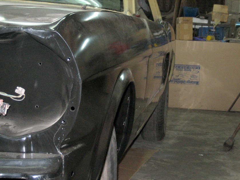

הגענו לשבוע ה 16. זה השבוע האחרון בו התבצע השיפוץ העמוק.
בשבוע הזה פורקו מהרכב מנגנוני החלונות שיוחלפו בחדשים, בוצעו כוונים אחרונים והוכנסו בתי הפנסים (כולל החשמל הנלווה) פרט לאחד שכנראה יוזמן מחו"ל.
אז הנה היא, דקה לפני שהגרר מגיע ולוקח אותה למוסך עם ליפט על מנת לנקות ולזפת את התחתית.
ותמונה לתזכורת מהיום בו הגיעה המוסטנג ל"ניתוח"...

שאלה.
מתי עברו ל-5 ברגים לגלגל?
אני רואה שאצלך יש 4.

זה מאוד פשוט עד שנות ה 70 זה התבצע כך
רכבים עם מנוע 6 צילינדר הגיעו עם בקקס 7.5 שהוא הרבה יותר חלש והוא היה עם 4 ברגים
רכבים שהגיעו עם 8 צילינדרים קיבלו בקאקס 8.8 או 9 אינץ
בעיקרון הכל קיבל 8.8 ובודדים הדגמים שקיבלו 9 אינץ
שניהם 5 ברגים
בשנות ה70 זה כבר השתנה גם השש צילינדר 250 קיבל אקס של 8.8 וה 7.5 יצא כמעט לגמרי והיה בדגמים שהיה מנוע 200 קיוביק אינץ כמו פירמונט
מבחינת דיסק ברקס קדמים לא ידעו לי שהיו גרסאות של 4 ברגים (עד שנות ה 80 אולי לפני )
אבל לא ידוע לי על שנות ה 60 בגלל זה אני לא חושב
שהיו מוסטנגים בשנות ה שישים עם מנועי 6 צילינדר (עם אקס 7.5 ) ודיסקים קדימה
mustang 67 GT, 302 engine t5
