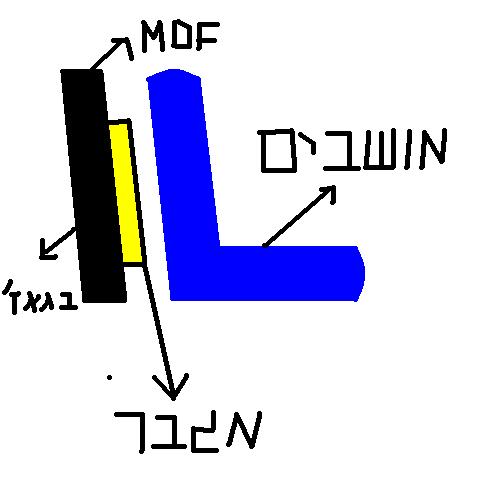

מתקינים מגבר על פלטה בגלל שתי סיבות:
1. אסטתיקה.
2. יש רכבים מסויימים שבגלל הברגים שמחברים בין המגבר לגב המושבים האחוריים נוצרה בעיית רעשים, מה שנקרא ground loop. עם פלטה המגבר בעצם לא יושב ואין לו מגע עם המתכת שבג המושב, הברגים מחוברים לפלטה (העץ מבודד) והפלטה מחוברת לגב המושב.
איתמר.
יש לי פלטת MDF של 10מ"מ בבית. האם העומק של הפלטה בסדר או שגדול מדי? ואיזה גודל אני צריך למגבר הזה? (אני רוצה לחתוך אותה לגודל הדרוש)
תודה.
שאלה אחרונה ואני עוזב אתכם להיום (חחחח..), בציור זה לא אמור להיות הפוך? כאילו ה MDF בא כלפי המושב והמגבר לכיוון הבאגז'....
ותודה על הציור (יש עתיד:wink: )
אבל אם שמים את זה ככה אין ממש גישה למגבר, וגם יהיה לו חם.. הלא כן? או שאני מניח זה תלוי גם בסוג אוטו..
רותם
הפתרון שהצעת טוב אך ורק לשם הסתרה. למגבר זה לא בריא בכלל.
פלטה שמים בגלל אחת משתי הסיבות שפירטתי מעלה.
כל עוד אין לך בעיית רעשים ואסטתיקה לא בראש מעיינך - מיותר לחלוטין.
איתמר.
כן, אבל כל עוד שאתה לא מצפה את הפלטה בלבד או עושה משהו יצירתי אחר - היא מיותרת.
בפוקוס אין מגע ישיר בין גב המושבים לשלדת הרכב.
איתמר.
