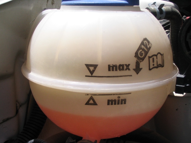

הבטחתי תמונה,
אז הנה.
חוץ מזה, מילאתי מים מזוקקים בינתיים, בדיוק כמה שצריך.
השבוע אקפוץ למוסך שיבדקו.
הצינורות נראים בסדר גמור,
וכשפתחתי היה מן רעש כמו של וואקום "פוווווווו" אבל ממש מהיר, כמו וואקום שנשבר.

היי,
זה תקין ששמעת רעש של שחרור לחץ ממערכת הקירור.
אמצעי זהירות !
בפעם הבאה שאתה פותח את המכסה סובב אותו לאט עד שתשמע שחרור של לחץ אוויר ורק לאחר מכן פתח אותו עד הסוף.

פתחתי את המכסה לאט לאט, כשהאוטו קר וכבוי.
אני חושב שהאוויר מנוקז משום שאין תנודות בטמפ' (כמו שהופיע אצל חבר פורום אחר בVAG אחר)
חשבתי, שהעבודה שיש וואקום מראה שהמערכת אטומה. לא?
בכל מקרה, אני אבדוק מפלס הנוזל בימים הקרובים ואראה אם יש שינוי דרסטי או משהו.
איך יבדקו את תקינות מערכת הרדיאטור במוסך?
