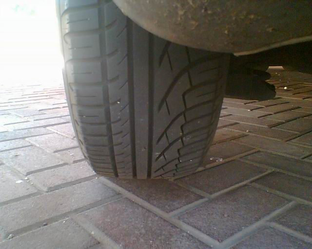

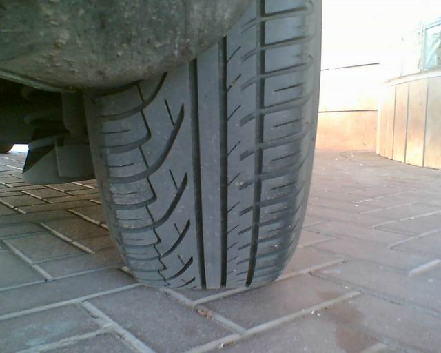

אני מצרף תמונות של הצמיגים אצלי מפני שנראה לי שהם מורכבים לא נכון. לא מצאתי על הדופן חץ שמראה כיוון סיבוב שלו אלא רק כיתוב "OUTSIDE". אפשר לראות שהימניים מורכבים הפוך מהשמאליים. יש לציין שהצמיגים במצב הנוכחי שלהם הגיעו מהחברה כשהרכב היה חדש. לשיפוטכם.

יניב, אתה ואני לא מהנדסי צמיגים, אני מבטיח לך שהמהנדסים של פירלי יודעים קצת יותר משנינו.
אם הכיתוב OUTSIDE מופיע על הדופן הפונה כלפיי חוץ הרי שהצמיגים הותקנו כמו שצריך.
מוטי
בשני הצדדים חריצי הניקוז המעוגלים יותר פונים לכיוון הרכב.

התמונות צולמו מאחור. ניתן לראות שהצמיג הימני בנסיעה ייכנס לשלולית עם החלק המרכזי של החריץ, ומשם ימשיך לחוץ הצמיג כך שהמים יצאו החוצה. בצמיג השמאלי זה בדיוק הפוך. המיים ינועו מהחוץ ויידחפו אל פנים הצמיג, שם לא יהייה להם לאן "לברוח".

אני אומנם למדתי שלוש שנים הנדסת צמיגים, אבל לא הוסמכתי.
בכל מקרה אני חושב שהבנתי על מה אתה מדבר....
על הכיוון של הקימורים של הצמיגים?
שאחד נראה כמו התחלה של גרף עם נק' מינימום והשני התחלה של גרף עם נקודת מקסימום (מצטער על התיאור הדבילי זאת הדרך היחידה שהצלחתי איכשהו לתאר את המצב).
לזה התכוונת?
בכל מקרה כדי להסיר דאגה מליבך ירדתי לרכב שלי (נועל מישלין פיילוט) והמצב שם זהה למצב אצלך.

הצמיגים בתמונה הם מישלין Primacy, והם מורכבים נכון.

אציין שגם ברכבי יש צמיגים אי סימטריים (כלומר "כיווניים"), אך אצלי כאשר קניתי הוא הביא לי 2 צמיגים לצד ימין, ו-2 לצד שמאל (היה כתוב על המדבקה על הצמיג L ו-R).
נכון שבכל מקרה יש את הכיתוב OUTSIDE שצריך להופיע בחלק החיצוני, אך יש צמיגים לצד ימין, ויש לצד שמאל שבהם הסולייה עם קימורים שונים על מנת לתעל את המים בצורה יעילה.
אז צדקתי. קשה לי להבין רק איך אאודי משווקים רכב עם צמיגים שמורכבים בצורה לא נכונה.
