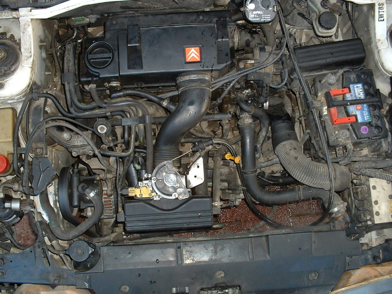

הנה כמה תמונות...קניתי את הרכב בלי הדבר שאמור כביכול להתחבר לשם....מישהו פעם אמר לי שאמורה להתחבר לשם זרבובית אוויר? מין צינור פלסטיק...
אולי...
הבנתם את הראש שלי...מה היה שם? האם זה קריטי? ואם כן איפה אפשר להשיג את זה...
(סליחה על הבורות אני רק לומד)
לא נראה שזה מפריע לנסיעה....אולי פילטר האוויר נהרס יותר מהר....

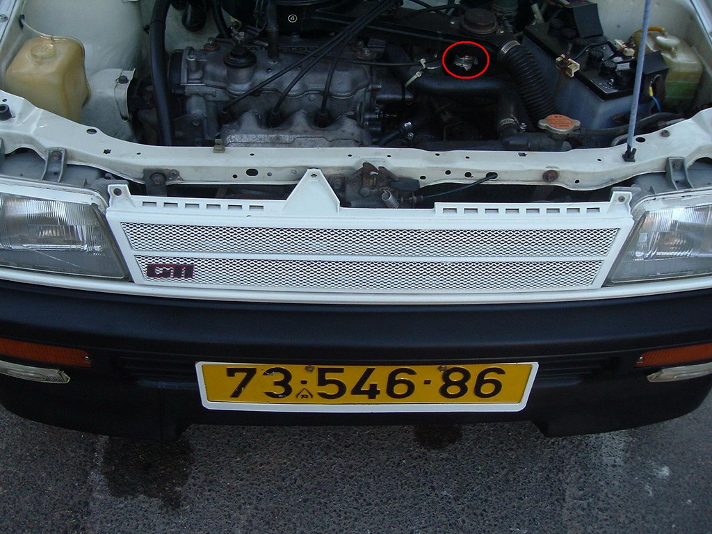

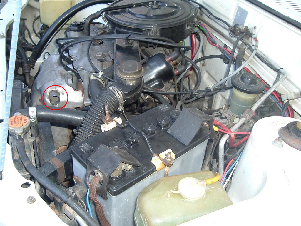

אם אני לא טועה(למרות שאני לא מכיר את הרכב הזה בכלל) אני חושב שאמור להתחבר לשם מין צינור אלומיניום גמיש כזה ותפקידו היה להכניס אוויר מחוממם לקרבורטור בטמ"פ נמוכות כשמזג האוויר קר.בארצינו אין לזה שימוש לכן ברגע שנקרע הצינור אף אחד לא דואג להחזיר אותו כי אין בו שימוש.
אני מצרף לך שתי תמונות של האוטו שהיה אצלי פעם ושם תוכל לראות לאן בידיוק מתחבר קצה אחד של הצינור(כיסוי סעפת פליטה) והקצה השני לפילטר אוויר.

מה שחסר לך זה צינור יניקת אוויר "קר" מקידמת הרכב ב zx אין צינור לאוויר חם מאזור האגזוז
"למה לשתות ולנהוג אם אפשר לעשן ולעוף"
אם אני מבין נכון מהתמונות זה צינור יניקת אוויר מקדמת הרכב שחסר.
מנוע 2.0?
נראה לי שאתה צודק (לא ממש התעמקתי בתמונות :oops:).
לא ברור אם מדובר ב 1.8 או 2.0 (או 1.6) אבל לפחות ב 1.8 וגם ב 2.0 (אם לא בכל ה ZX-ים עם מנוע 1.6 עד 2.0) יש צינור קצר מפלסטיק שמחבר בדיוק את הנקודה הזו עם צינור האויר שנמצא בחזית, כל זאת ע"י חלק מפלסטיק שעובר מתחת לקוייל ותפוס ע"י אום 10 מ"מ, יחד עם קבל של מערכת ההצתה.
ייתכן ובמהלך התעסקות עם אחת המערכות שם, מישהו שלף את הפלסטיק הזה ולא החזיר אותו (בכלל לא נוח/כיף להוציא או להחזיר אותו, למרות שכשתופסים את העניין זה יוצא דיי בקלות).
בתמונה המצורפת, ככה זה בערך אמור להראות.

הלו! חסר לך צינור יניקת אויר.........
זה אותו מנוע כמו אצלי, ומחובר לשם צינור יניקת אויר שבא מקדמת הרכב...
