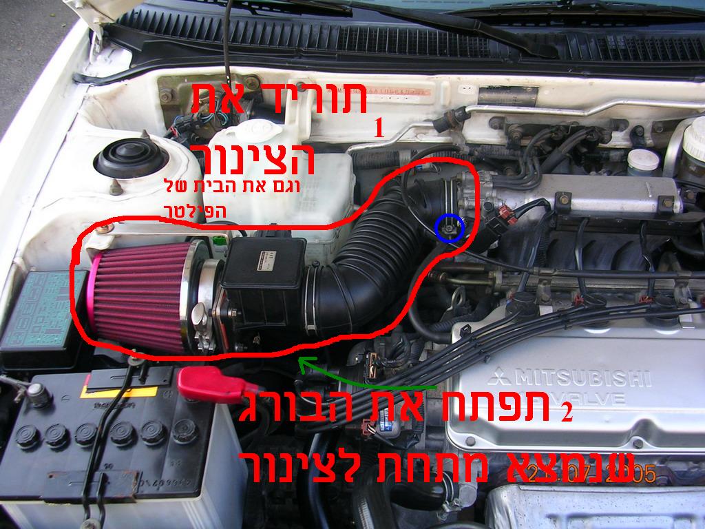

ניסיתי לפרק (לצורך ניקוי יסודי) את המיכל שמכיל את המים של המגבים.
שיחררתי את הבורג העליון שמחזיק אותו וחשבתי שבזה נגמר הפירוק, אבל איכשהו זה תפוס, כנראה מלמטה.
יש דרך שניתן לפרק ולהוציא את המיכל, מבלי לפרק את כל האוטו?
המדובר בסופר לנסר.
תפרק בזהירות את הצינור המחבר את החצי החופשי של קופסת הפילטר למצערת,
ושהוא בחוץ ישנה גישה לבורג התחתון של מיכל המים, שבלעדיו לא תצליח לשחרר את המיכל כמובן.
רק זהירות, לפני שאתה מפרק את הבורג תדאג שיש לך כלים לתפוס אותו כי אם הוא נופל הגישה להוציא אותו תהיה לא קלה בכלל.
לא לשכוח כמובן לפרק את הצינורות מים של המשאבה ולנתק אותה מהקונקטור שלה בעדינות.
נקיון נעים ובהצלחה.
אלון.
כדי שאוכ להבין במה בדיוק מדובר, אני מצרף תמונות של המנוע.
הבורג המסומן בעיגול אדום (בתמונה הראשונה), זה הבורג ששיחררתי כדי להוציא את מיכל המים.
אשמח אם מישהו יוכל לסמן ע"ג התמונות מה בדיוק צריך לפרק.
1.תוריד את הצינור+בית הפילטר
2.לאחר שאתה תוריד את הצינור ואת בית הפילטר תירא שם בורג שמחזיק את המיכל הלמטה

טוב, בסופו של דבר נעזרתי באח שלי, שקצת מבין משהו ברכב.
הגישה לאותו בורג כמעט ובלתי אפשרית (גם אחרי פירוק והוצאה של מסנן האויר והצינור שלו).
