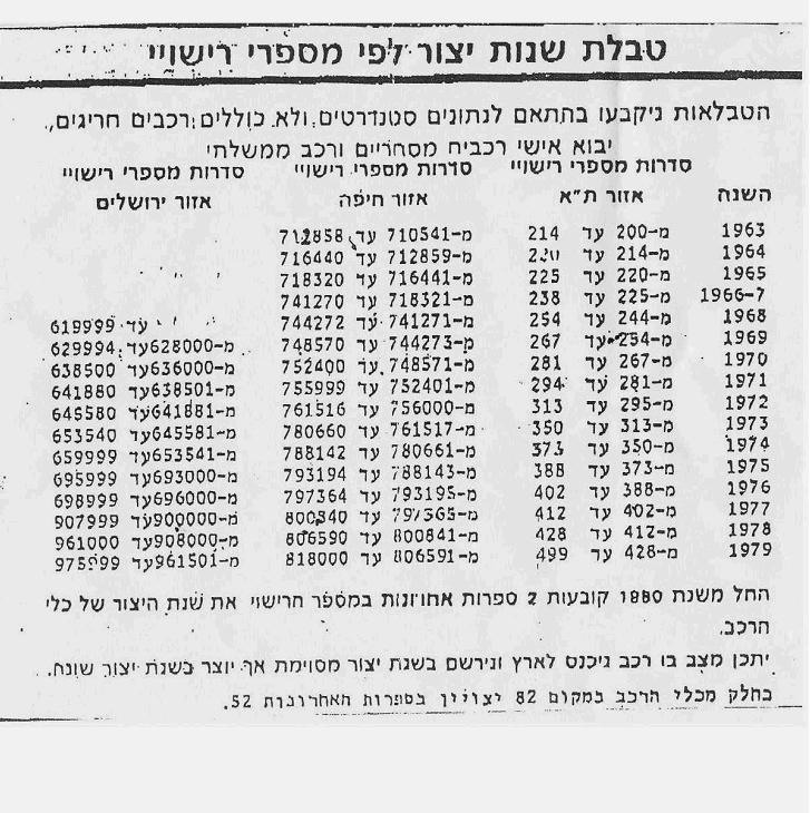

מספר רישוי המתחיל ב-428 הוא של רכב מסוף שנת 1978 או תחילת שנת 1979.
ראה בטבלה המצ"ב.

למישהו יש טבלה עם המספרים מסוף שנות החמישים - תחילת השישים?
ראה בטבלה המצ"ב.
בברכה,
קובי

אם מס' של רכב מתחיל ב-420 זה אומר שהוא עבר רישוי בשנת 1978, אך בהחלט יכול להיות שהוא משנת יצור קודמת (כמובן שרב הסיכויים שהוא מאותה שנת ייצור בה הוא עבר רישוי)
