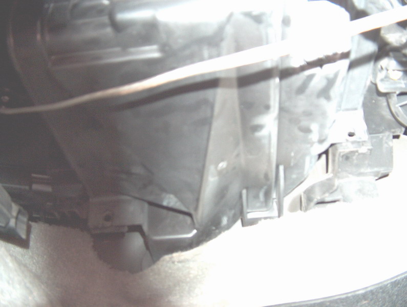

הפילטר מזגן נמצא מתחת לתא כפפות-יותר לכיוון שבו הנוסע שם את הרגליים(בפנים) אתה צריך מפתח כוכב בשביל זה(לפתוח את הכיסוי שלו),אתה פשוט שולף אותו ושם את החדש במקום.
יוסי.
אני מאוד מצטער אבל כנראה התבלבלתי עם s60 גם אני לא רואה את זה בתמונות,
יכול להיות שזה יותר למעלה לכיוון התא כפפות זה צריך להיות שם באיזור-תחפש חלק פלסטיק(כיסוי)שצורתו מלבנית דק וארוך,תנסה לצלם את כל האיזור לכיוון יותר למעלה ואני מקווה שניקלוט את זה.
ושוב אני מצטער על הטעות פשוט לא ראיתי וולוו חצי שנה(מאז שעזבתי את המוסך).
יוסי.

בקשר לפילטר, אלה התמונות הכי טובות שהמצלמה שלי יכולה לספק. בכל מקרה אני כנראה אצתרך לעשות את ההחלפה במוסך שיראו לי שם איפה הוא נמצא.

בקשר לפילטר תנסה אולי למעלה יותר אולי תמצא,
ושוב אני מצטער...

לא בכולן,וולוו s60+s80 זה על יד רגלי הנוסע-ואני חושב שגם בs40 זה כך וכמו כן גם בהונדה זה מאחורי התא כפפות-ויש עוד מספר רכבים כאלה.
יוסי.
