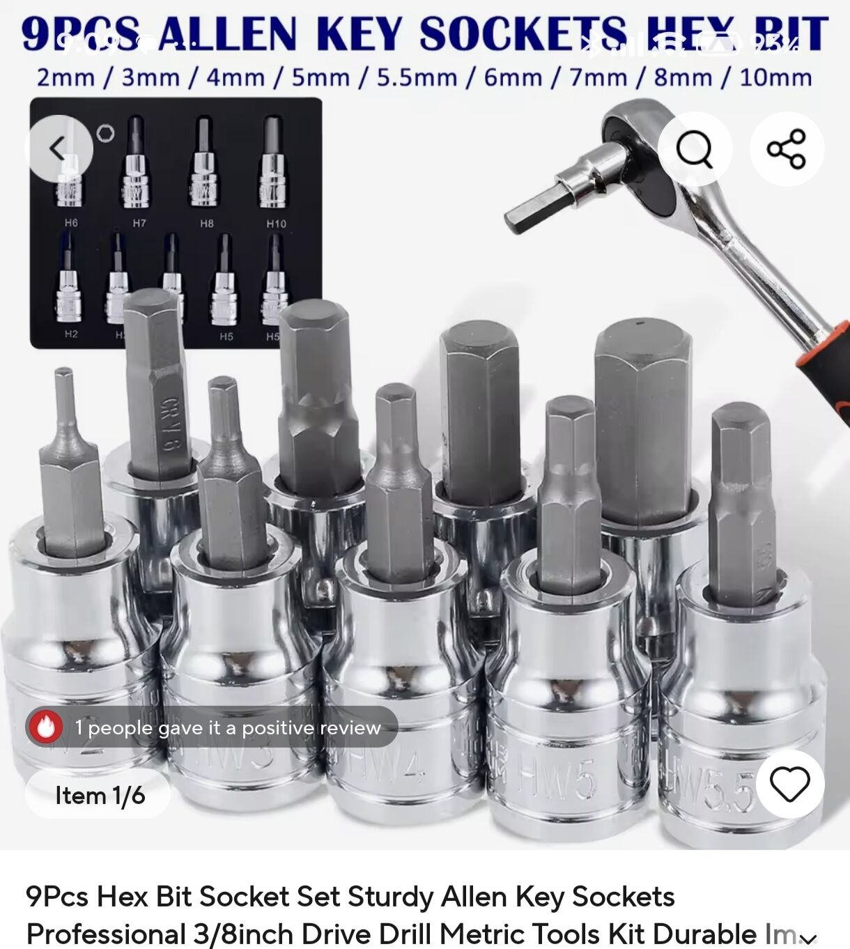

יש דבר כזה "בוקסת אלן", זה קיים לדרייב 1/4, 3/8 ו 1/2, אפשר לקנות מה שאתה רוצה.
בגדול ידית עם דרייב 3/8 יכול להיות שלא תתן מספיק מנוף, אני ממליץ להשתמש בידית גדולה יותר עם דרייב 1/2 ובוקסת אלן מתאימה.
ככה נראות הבוקסות האלו לדוגמא.
  • רעיון טוב! 2

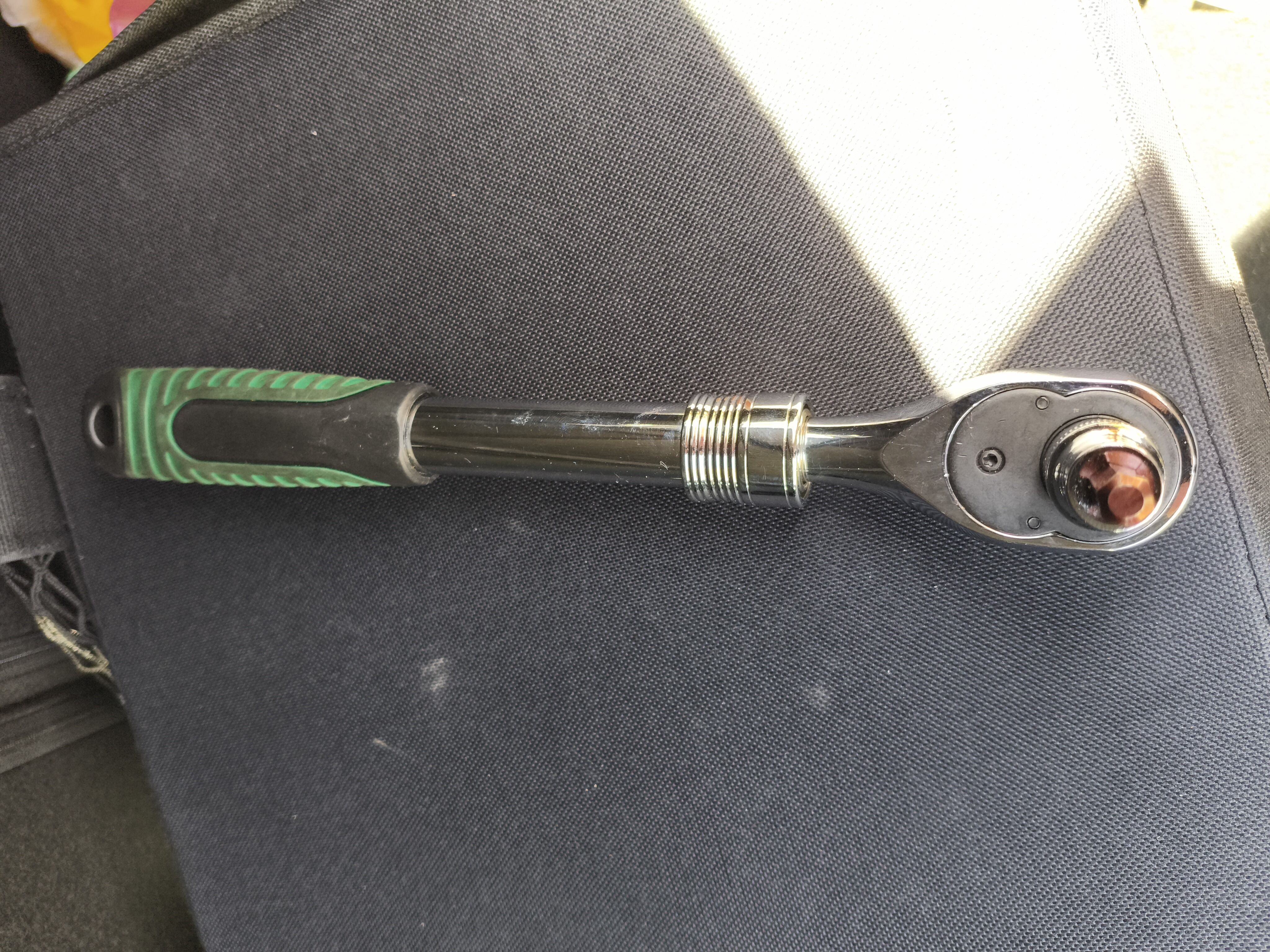

זה מה שיש לי, אעבוד עם זה.
אין לי ידית כוח ישרה, רק לגלגלים, אבל מאמין שידית רגילה של חצי אינץ' תעשה את העבודה

הזמנתי את המפתח אלן 8 מ"מ שיש בסרטון לפני כשבועיים מעליאקספרס, ככה שיהיה לי גיבוי (אז חשבתי שעם המפתח הדק שהזמנתי אעבוד, אבל נראה שעדיף שלא)
תודה על העזרה.

סתם שיהיה גיבוי של 8 מ"מ כי יש לי רק את מה ששלחתי בתמונה קודם, אבל סבבה עדיף עם ידית חצי בגדול. אמור ללכת סבבה, להחליף רצועת אלטרנטור היה הרבה יותר מסובך כנראה, בגלל הדרך שצריך להגיע לשם.
