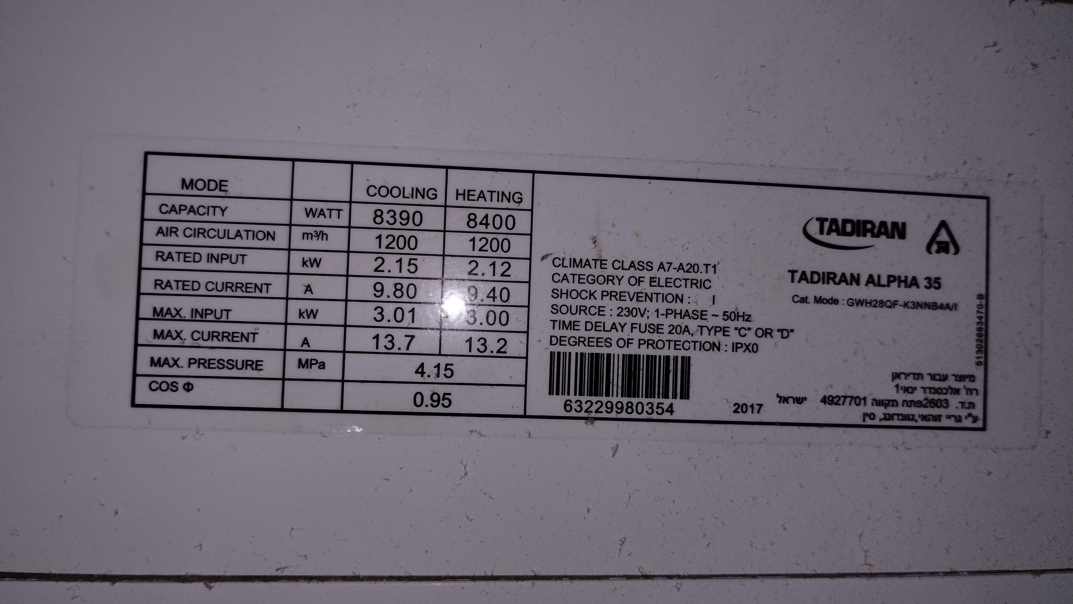

מזגנים גדולים בטכנולוגיית ON\OFF ידועים כרועשים, אבל עם אינוורטרים הבעיה הזו דיי נפתרה.
המזגן אומנם מתחיל על FULL BOOST ואולי עושה קצת רעש, אבל תוך זמן קצר האיזור מתקרר\מתחמם והוא מוריד מהירות לנמוכה מאוד ונמצא בטווח שמוגדר כבר "שקט".
לפי התמונה שצירפת - נראה שאתה צריך מזגן של 3 כ"ס (איזור ה 30,000BTU).
אופציה נוספת היא 2 מזגנים קטנים יותר, נניח אחד של 2 כס בסלון ועוד אחד של 1-1/4 כ"ס באיזור הפינת אוכל\מטבח (אם זה אפשרי מבחינה טכנית).
קיימת גם אופציה של מיני מרכזי SLIM (דק) חד פאזי שיעשה לכם את העבודה.

לפני 12 שעות, o_prime כתב:
הי,
עילי.
העליתי את הדגם הנוכחי. הוא מספיק אבל רועש. אני רוצה מקביל לו ושקט.
ככל הנראה המזגן שיש לי בסלון זהה או דומה לשלך. לא חרישי, מצד שני הרעש שהוא מפיק לא מצדיק השקעה בהחלפתו.השאלה היא האם שלך תקין.
לפני 5 שעות, David32 כתב:
היי, הבעייה בעיקר בקירור, כמו מאורר תעשיתי 24 אינץ' מעל האוזן. טוחן עשר שעות רצוף. אני מרכיב מכשירי שמיעה ומוציא אותי מדעתי, אישתי בלי מכשירים שומעת זבובים מפליצים בחוץ ומפריע. את הטלויזיה אני נאלץ להרים בשתי דרגות לפחות בגלל המזגן.
הבעיה היא שאני מוכן להזמין חדש רק עם הבטחה כתובה לדממה. בזאפ לא יכול למיין לפי רעש.
