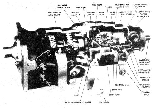

ראשית , למי שלא יודע , overdrive הוא יחס העברה גבוה מ 1:1 שהוא יחס ההעברה ה"רגיל" בהילוך הגבוה ביותר. כאשר נוסעים באוברדרייב המנוע מסתובב בסל"ד נמוך יחסית וחוסך בדלק אך זה בא על חשבון התאוצה והכח הזמין כי נמצאים נמוך בעקומת המומנט.
סוג אחד של אוברדרייב הוא פשוט הילוך רביעי שיחס ההעברה שלו גבוה מ 1:1 וכל פעם שמגיעים אליו נמצאים באוברדרייב. בתיבות אלו יש בד"כ כפתור שנקרא sport או power שמונע שימוש בהילוך הרביעי ומעלה את הסל"ד בו התיבה מעבירה להילוך גבוה יותר כך שהאוטו נמצא במצב של קיק דאון תמידי.
סוג שני של אוברדרייב הוא תוספת לגיר אוטומטי רגיל לחלוטין בן 3 הילוכים שמשנה את יחס ההעברה אחרי תיבת ההילוכים (מצורף איור של תיבה כזו מתוצרת בורג-וורנר). אוברדרייב כזה ישלט ע"י כפתור נוסף המשלב או מנתק את האובר דרייב ע"פ החלטת הנהג.
נמרוד
