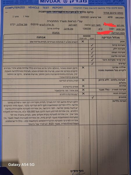

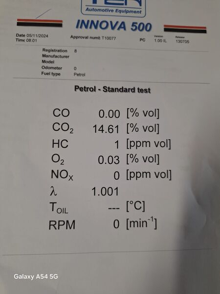

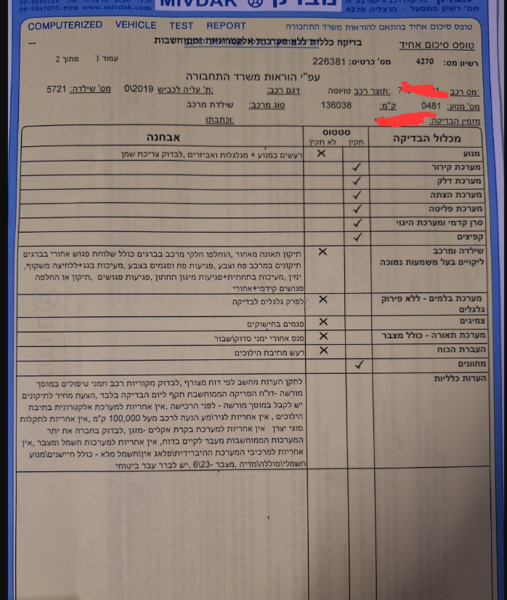

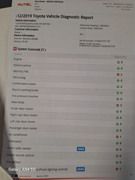

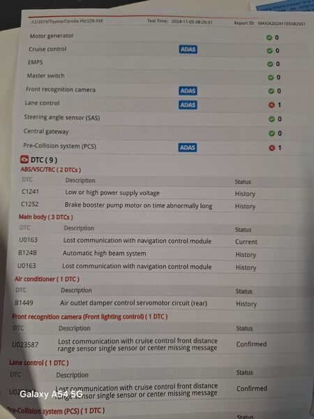

טויוטה קורלה שנת 2019 היברידי. מצורפת הבדיקה של הרכב.
היתה פגיעה מאחורה שאין פגיעת שאסי
אבל איך מחשבים ירידת ערך של פגיעה כזה מהמחירון של הרכב?
באופן כללי מה דעתכם על הבדיקה- האם כדאי לרכוש?
תודה!

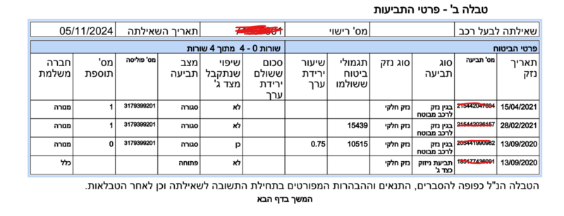

תבקש דוח מרכז הסליקה של חברות הביטוח
לפני 5 שעות, David32 כתב:
תעלה את הדו״ח ונחכים. אמנם הדו״חות האלה לא מושלצים, אבל אם השמאי קבע ירידת ערך היא תצויין (במרבית המקרים).  תשובה שלמה תהיה אם המוכר יוכל להציג לך דו״ח שמאי. לא כל אחד מחסיק בדו״חות האלה, לא כל אחד רוצה להציגם. ואם התאונה היתה אצל בעלים שלפני המוכר הוא לא יוכל לקבל אותו.
דרך אגב
יש פה תאונה שלישית שהם לא סיפרו עליה
מופיע לידה ירידת ערך 0.75 - מה המשמעות של זה ?
האם זה אומר שיש פגיעה מהותית ברכב ?
איך אני יכול להביא מה היה שם ?
ירידתֶהערך בתאונה הראשונה קטנה, בשניה לא קיימת, השלישית לא ברורה לי (אולי פחות מההשתתפות העצמית, אולי תקלה ברישום במסלקה או בהפקת הדו״ח).
נסה לקבל דוח״ותֶשמאי, או, לפחות, חשבוניות התיקון.
עכשיו ראיתי על מסך יותר גדול, יש פגיעות בגג ובקורה. חומרתן לא ברורה. חייב לראות דוח שמאי כדי להבין מה היה הנזק, כי יתכן שמדובר בפגיעת שילדה.
