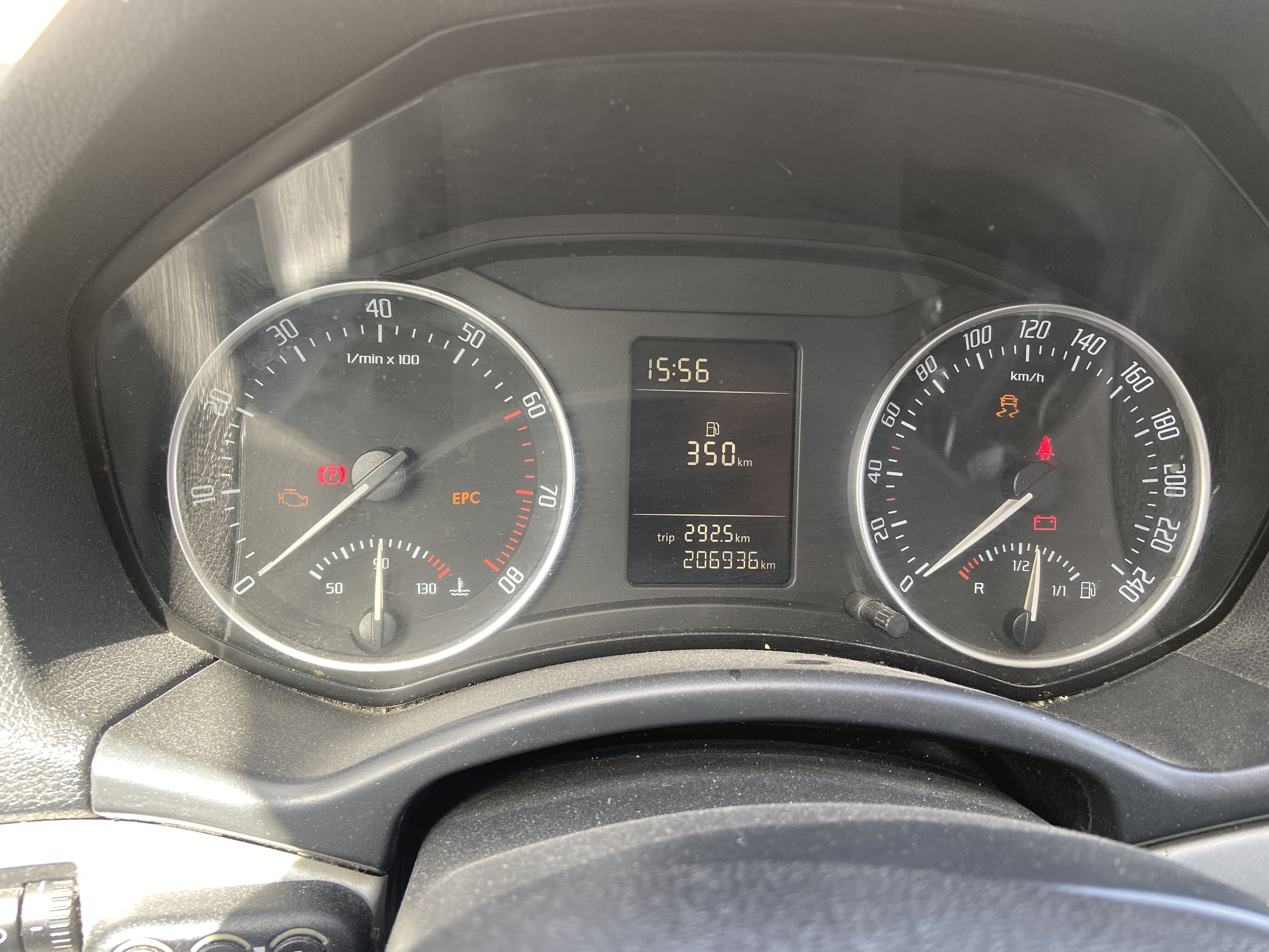

נסעתי הביתה כשלפתע נדלקה לי נורת החלקה. כשדוממתי הפסיק להניע, מראה לי את כל הנורות האלו.
עכשיו גם שמתי לב שנורת פארקינג מהבהבת וכשאני מנסה להניע הוא כותב לי להעביר לP/N
תודה לעונים

יש לך מין כיסוי פלסטיק קטן (shift lock) ליד הידית הילוכים?
תסיר אותו, לחץ שם ותנסה להזיז את הידית.

לא מכיר שיפט לוק. אין אצלי כזה
עריכה: חיפשתי באינטרנט והצלחתי. זז מפארקינג, עדיין מהבהב ולא מניע

יש סטרטר? או שכלום?
