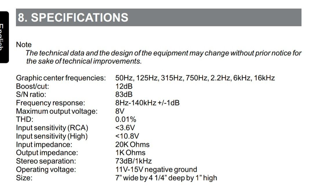

לגבי ה eqs - אני קצת חושש מזה שהוא יכול להשתמש באינפוט כניסה של עד 10.8 וולט לעומת ה20 וולט שהמורל יכול לעמוד בהם. אני לא יודע מה גובה האות שיוצא מהמגבר ואולי כדאי באמת להשתמש ב- high level של המורל?
