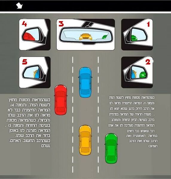

תשאלו את עצמכם, ותשאלו את החברים שלכם את השאלה הבאה: 'האם אתה רואה במראות הצד, את אותם אובייקטים שאתה רואה במראה המרכזית?' אם התשובה היא כן, לא ניצלתם את כל שדה הראייה של המראה;
אם אתם רואים ב30 אחוז השמאליים של המראה הצידית הימנית, אותם אובייקטים כמו בצד הימני של המראה המרכזית, סימן שיש לכם עוד 30 % ממראת הצד שלא ניצלתם לפתוח כלפי חוץ, נחשו לאן? כן כן, בדיוק איפה שנמצא רכב נתיב לידכם, והפרונט שלו קרוב לדלת האחורית שלכם, ה'שטח המת' הידוע לשמצה.
אותו דבר לגבי שטח לא מנוצל במראה השמאלית.
שורה תחתונה:
אל תפחדו לפתוח מראות! המראה הימנית צריכה להמשיך את התמונה המלאה דרך המראה המרכזית ודרך המראה השמאלית שלכם, בלי שטח מת באמצע, ברוחב של נתיב וחצי ~ לכל צד.

בעיקרון אתה צריך לכוון את המראות כשאתה רואה קצת מהידית האחורית וקצת מהחלק האחורי של הרכב, ושבמראה הפנורמית(האמצעית) אתה רואה גם את הרכבים שאתה רואה במראה הימנית.
