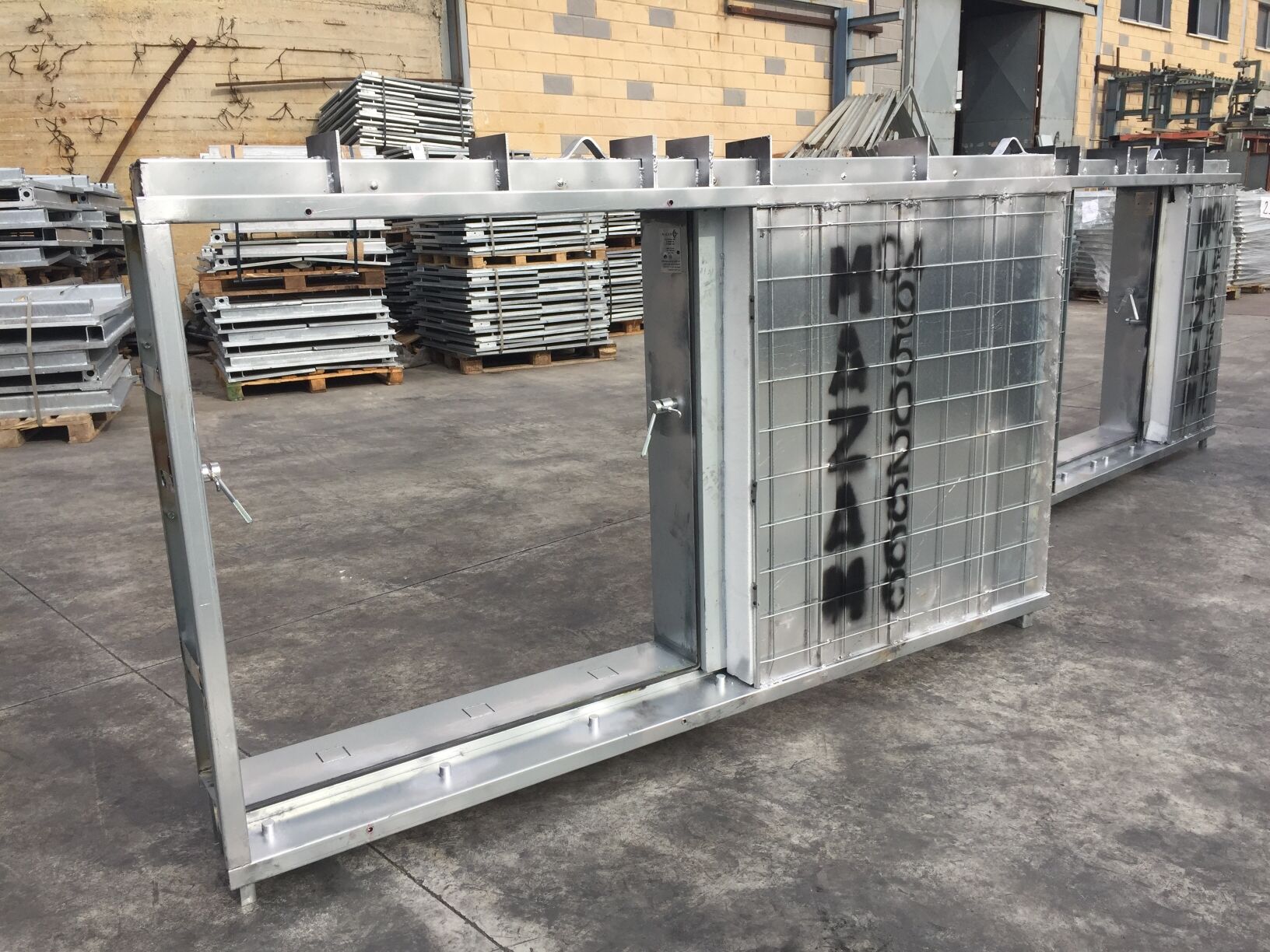

אם כבר מדברים על כיסים וכל בעלי המקצוע כבר בשרשור הזה אז גם אני אתעלק.
חלונות ממג עם כיס לחלון הפלדה, אנחנו נשארים למעשה עם שתי קירות דקים יחסית ובטח הרבה פחות חזקים. מה התקינה אומרת על זה ואך מתגברים על נקודת התורפה?
קיר הממ"ד כשמותקן חלון כזה הוא בעובי של 30 במקום 25 ס"מ. ה"כיס" הוא בחלק החיצוני של הקיר (ה"קיר" החיצוני של הכיס הוא כולה פח דק עם רשת שרק מטייחים מעליו), ובסוף נשאר קיר 25 בריא וחסון כמו שאר קירות החוץ של הממ"ד.
