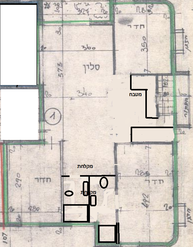

מבחינת הנפח, הדירה "תפתח" יותר ותאורטית יהיה יותר אור בדירה..
אפשר גם "לחסל" לחלוטין המסתור ולהעביר את כל התכולה שלו לחלק המאורך שהוא חלק מהמזווה/מטבח. ואז המטבח יהיה יותר "עמוק" ורחב יותר בתחושה.
מקווה שאתה סולח לי על יכולות הצייר שלי, חחחח...
במקלחת של ההורים, אני מניח שתצטרך לשבור חלון למקלחת אחרת זה יהיה סבל נוראי לאוורר את המקלחת הזו, וכל השיקוצים שיציעו יהיו לא נוחים וגם מסורבלים בעתיד.

אגב, בין בין האמבטיה לחדר שלמעלה מימין יש בוידעם (דירה בת 30 שנה), אין מניעה להוריד אותו נכון? הדירה היא קומה 1 על עמודים מתוך 3.
99.9999% שאין שום בעיה. אלפי בוידעמים כאלה פורקו בהצלחה בכל איזור גוש דן (זה היה להיט לפני 40 שנה, היום פחות)...
אבל זו שאלה שהמתכנן שלך יענה עליה, וגם יהיה אחראי לתשובה.
