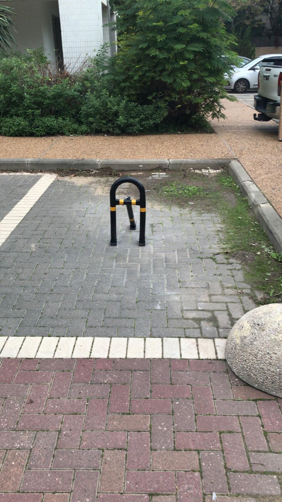

לאחר שמישהו חצוף החל להחנות את רכבו מידי סוף שבוע בחניה הפרטית המסומנת בברור של חמי (שאין לו עכשיו רכב) הוחלט על התקנת מחסום קשיח. על מנת להמנע מראש מבעיות, הוחלט על התקנה במרכז השטח, כך שמי שמסתובב  ברחבה לא יפגע מהמחסום אם יוצב בגבול השטח.  מי שיבוא עכשיו בטענות זה רק אחד ״שמחפש לעשות צרות״ .
מכיוון שיש לנו 2 חניות פרטיות רשומות ומפורטות מפורשות בתסריט. הלבנו גם בחניה השניה מחסום חדש אחרי שכיפת האבן ששמנו בעבר פשוט הוזזה ממקומה. (מי אמר בבון נחוש)
עריכה אחרונה על ידי zaf
יש הבדל בין מכשול במוצב באמצע שטח החניה שלך, מקום שלאף אחד אין מעשית מה לחפש בו, לבין להציב אותו בסמוך לגבול בין שתי חניות, גם אם הוא כולו בשטח הפרטי (ובתמונה של פות״ש הוא על הקו).
אדם סביר שיוצא/נכנס מרכב החניה, עשוי לדרוך מעט בתוך שטח החניה הסמוכה. תכנון גודל חניה אף לוקח את זה בחשבון עבור פתיחת דלתות (להלן, רוחב חניה ליד קיר או עמוד רחב יותר מזה שליד חניה).
ובלי קשר, אם שכן יסתובב בלילה בחניה תוך כדי שיחת טלפון, ימעד ויפול, יתכן ותצטרך לפצות אותו. מושגים של אחריות, רשלנות וחבות זה ענין משפטי מורכב, ולי כהדיוט לא תמיד מובן (עם מבקרת בפארק שעשועים מנסה להתפלח למתקן, נופלת ומקבלת פיצוי, קטונתי).
