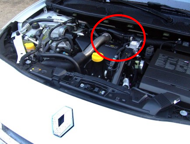

הטורבו נמצא מאחורי המנוע. יש לך צינור פלסטיק שחור גדול שעובר מעל המנוע, תעקוב אחריו.
כמו שנאמר אל תחפש לתקן בעיות שלא קיימות ואם הרכב נוסע רגיל אל תתעסק לו בעניינים.
מצוין.
עכשיו עדיף שתנקה את כל האזור שם. (כמו בתמונה ששמתי)😉.
כמובן רק כמו שצריך בשביל שלא יהיו תקלות.
יש מדריכים מיוחדים או אנשים מיוחדים שעושים זאת וזה כדאי.
בהצלחה.

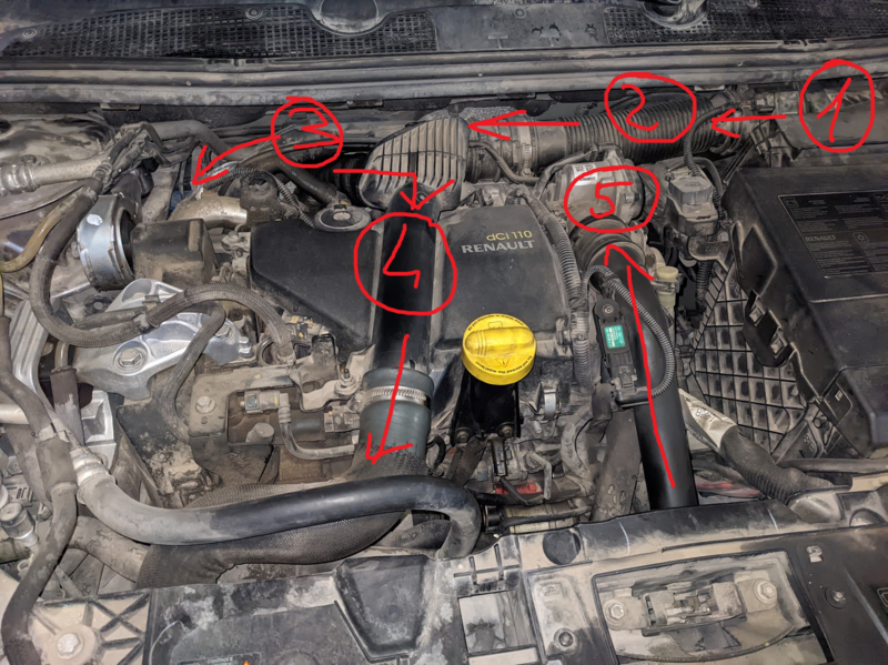

הסידור אצלך קצת שונה. הם קברו את הצינור הכניסה לטורבו עוד יותר עמוק מאחורי המנוע... בגדול זה מה שהולך שם:
1. בית פילטר אויר
2. חיישן MAF (בין הצינור השרשורי לבית הפילטר)
3. צינור כניסה לטורבו, יורד מאחורי המנוע
4. צינור אויר מוגדש, מהטורבו לכיוון האינטרקולר
5. צינור אויר חזרה מהאינטרקולר, לכיוון סעפת יניקה
חוזר על ההמלצה לא להתעסק שלא לצורך.
