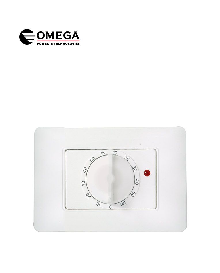

אני מעוניין לשים קוצב זמן לתנור של האמבטיה, כי תמיד אנחנו מפחדים שנשכח אותו דולק.
יש לי בבית ניסקו סוויטש ומצאתי רק קוצבי זמן שכתוב שהם מתאימים לקופסת 3 מפסקים של גוויס.
האם זה יכנס גם בקופסה של ניסקו?
זה הקוצב
https://helbitz.co.il/product/קוצב-זמן-120-דקות-omega/
אותו הטיימר שכתוב קופסת שלוש מקומות.
https://www.google.com/shopping/product/1?q=קוצב+זמן+ניסקו&client=ms-android-xiaomi-rvo3&biw=393&bih=736&tbs=vw:l&prmd=inv&prds=num:1,of:1,eto:7890639824908739310_0,prmr:1,pid:7890639824908739310,cs:1
גוויס זה שם כללי לקופסאות המרובעות שיש בארץ, במקרה שלך 3 מקום. גם הטיימר של ניסקו יתאים.
ההבדלים קיימים באביזרים עצמם ובמסגרות הפנימיות, כלומר מפסק של ניסקו לא בהכרח ייכנס טוב במסגרת פלסטיק של גוויס/ביטוצ׳ינו וכו׳.

גם מסגרות מתאמות אפשר לקנות בכמה פרוטות.
