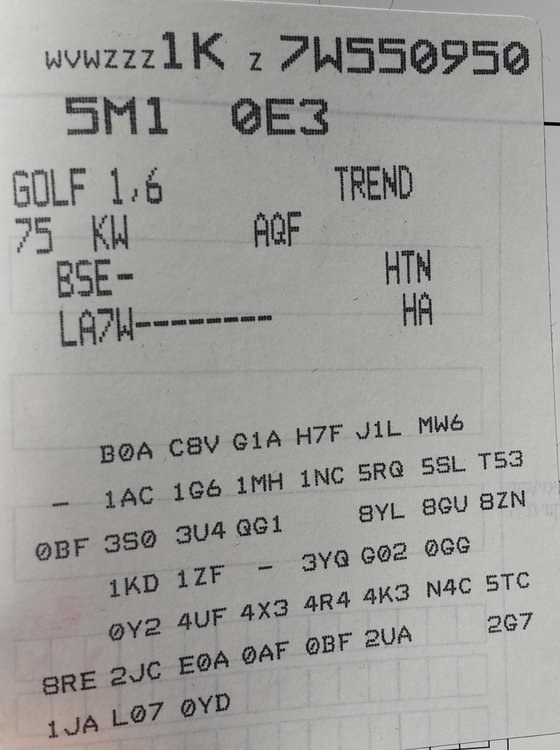

2. ספר הרכב המקורי חסר. בעוד שעם הספר עצמו הסתדרתי איכשהו חסרה לי המדבקה עם מפרט הרכב.
חיפשתי מתחת לגלגל הרזרבי ומתחת לספסל האחורי. יש עוד מקום בו היא יכולה להיות, או דרך לשחזר אותה? מתכוון למדבקה כמו זאת מהגולף הקודמת שלי (למטה)

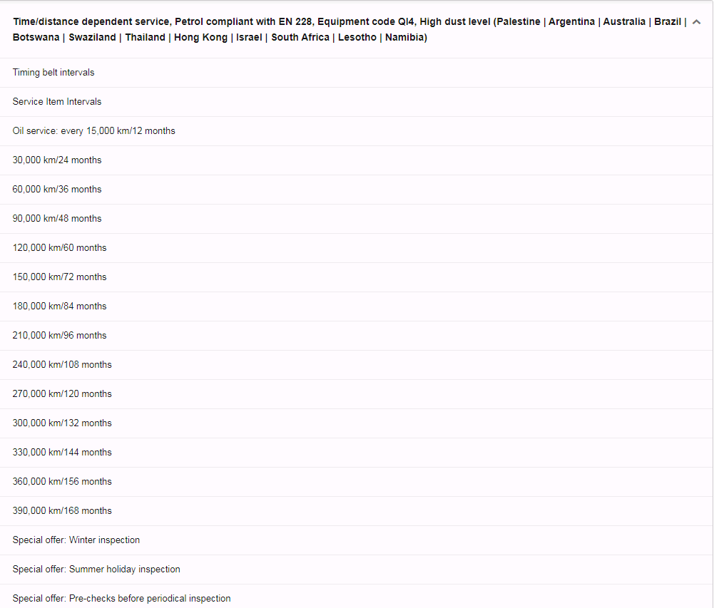

אין לי טבלת טיפולים, ומעולם לא נתקלתי בכזו, גם לא בספרי הרכבים שהיו בבעלותי בעבר.
אני יכול להפנות אותך לשרשורי תחזוקה לרכבים שלי, במוסכי היבואן, שטופלו לפי הספר, ותוכל לקבל מושג לפי החלפים שמופיעים בחשבוניות.
הרכב הראשון, גולף 2015, מנוע 1.4 לי' עם 125 כ"ס. אמנם לא מדובר במנוע זהה לשלך, אבל אני לא חושב שיש הבדלים מהותיים, אם בכלל.

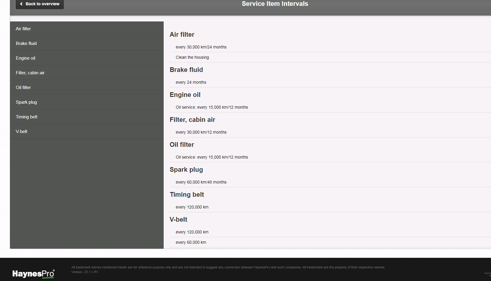

לגבי נוזל בלמים, בעבר, היו מחליפים כל שנתיים. ובשלב מאוחר יותר, החלפה ראשונה הייתה אחרי שלוש שנים, ובהמשך כל שנתיים. כיום, ברכב הנוכחי, החליפו בשנתיים, וגם בטיפול 4 שנים, כנראה מחליפים כל שנתיים.
מצתים כל 60K, ארבע שנים. אצל היבואן מחליפים לפי הזמן, אפילו אם הקילומטראז' נמוך (ברכב הנוכחי החליפו ב-24K ק"מ).
מסנן אוויר מחליפים כל שנתיים.
מסנן אבקנים (מזגן) מחליפים כל שנה.

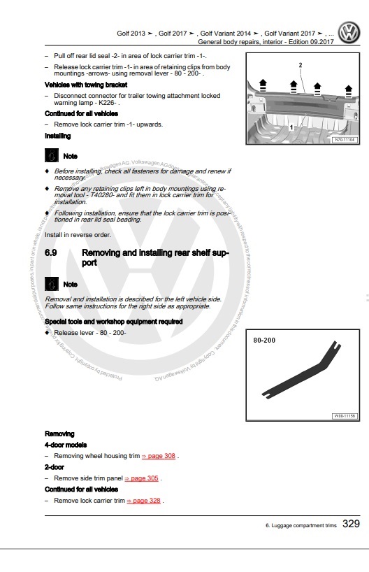

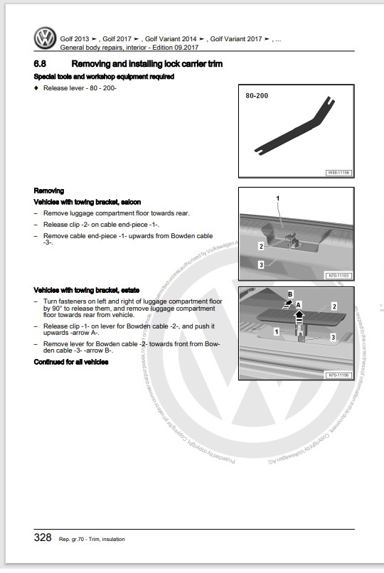

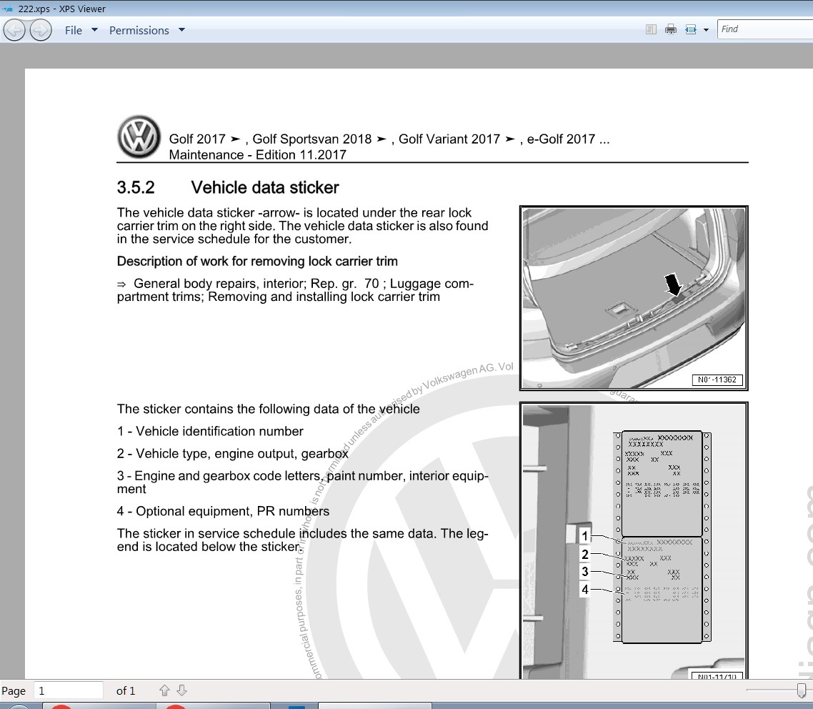

נתחיל בזיהוי הרכב.
הייצרן שינה את מיקום המדבקה. ראה תמונה מצורפת.

המדבקה אכן נמצאת מתחת לכיסוי הפלסטיק של סף תא המטען, אבל היא מודבקת על הפינה כך שלא ניתן לצלם אותה ישר בתמונה אחת.
זה הפיענוח שעשיתי:
