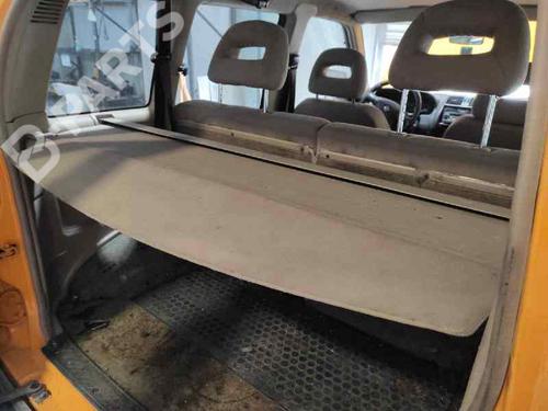

התלבטות איך להתקין את ה6X9 בניסאן טראנו.
מכל מה שקראתי בפורום לא מומלץ לעשות תיבות קטנות לסוג הרמקול הזה כי הוא עובד כSPL ולכן מצריך נפח משמעותי יותר.
בטראנו אין מגש אחורי או "בגאז'" סטנדרטי.
בהתחלה תכננתי להתקין את הרמקולים באיזור המסומן באדום בתמונה שצירפתי(לא תמונה ספציפית שלי- תמונה להמחשה) אבל אז הבנתי שלא אוכל ליצור שם תיבה כמו בדלתות לדוגמא+ ההתקנה כנראה לא תהיה אסתטית(בתמונה פורקו הפלסטיקים שעוטפים את כל האיזור וחיתוך המרכב שם פחות נוח(והדממת הפלסטיק היא כנראה פרויקט שבמקרה הטוב יתן תוצאת "בסדר" ובמקרה הרע ישמע מזעזע) מעבר לזה שאני תוהה על שמירת חוזק האיזור.
בדלת האחורית של הטראנו יש נפח יחסית קטן(ביחס לדלת הקדמית) וגודל הרמקול שם הוא 4X6.
אין לי בעיה לחתוך את הדלת למידה הרצויה/להכין הגבהה אבל אני תוהה אם זה יתן תוצאה טובה(כמובן לאחר איטום והדממה עם sound deadener).
אם לא, איזה עוד אופציות טובות אפשר ליצר בהתחשב שאני רוצה לשמור כמה שיותר מקום בחלל האחורי(במקור יש שם מושבים 6+7 שפורקו ומותקנים לצורך הטסטים) ולכן גם מעדיף 6X9 במקום סאב.
שאלה נוספת היא האם יש גודל אופטימלי לתיבה של 6X9 או BIGGER IS BETTER?
מציין שיש את הידע, הכלים והציוד לחתוך, ליצור תושבות\הגבהות\תיבות, לאטום ולהשתיק.
רק מחפש רעיון מוצלח
עריכה אחרונה על ידי EEEBBR
