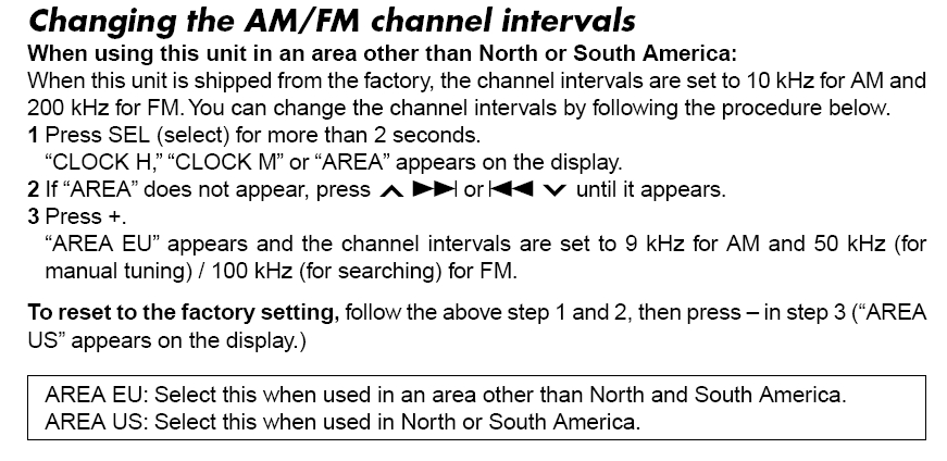

שלום לכולם!
לכבוד חג העצמאות נגמר לי המצבר. החלפתי אותו, וברדיו שלי - JVC (אני יכול לבדוק את הדגם המדוייק, אם רלוונטי) התשנו הקפיצות תדרים לאי זוגיים בלבד (כמו השיטה האמריקאית).
את הרדיו קבלתי מקרוב משפחה, לאחר שהיה מותקן אצלו ברכב, כך שיש סיכוי שבמקור הוא מארה"ב.
איך אני יכול להחזיר את התדרים לשיטה הרגילה?
תודה
נ.ב. לפני שהבנתי שנגמר לי המצבר, הדלקתי את הרדיו - כדי לראות האם זאת בעיית חשמל שמונעת ממני להניע את האוטו. ברדיו נדקל אור עמעום, שכה מיד. אולי מכאן נובע מקור הבעיה.
אני מצטרף לשאלה אצלי מערכת kenwood kdc-319 שהביאו לי מארה"ב.
התדרים אצלי קופצים בשיטה האמריקאית איך אני יכול להפוך אותם לתדרים שיתאימו למדינתנו הקטנה?

שלום לכולם!
תודה
לא יודע איזה דגם יש לך - הורדתי הוראות של דגם אקראי. יש עוד הרבה ברשת.
נמרוד
ב JVC זה
AM\FM + 5
או
ללחוץ לחיצה ארוכה על SEL ולהיכנס לתפריט erea ולשנות ל EU
