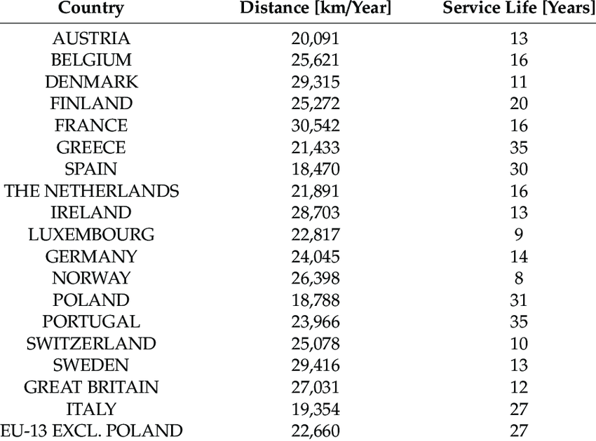

השאלה אינה גודל המדינה אלא מה הנסועה בה. מדינה גדולה שבה רוב התחבורה הבינעירונית מתנהלת ברכבות ובמטוסים הרכבים החשמליים יהיו בעלי נסועה נמוכה.
The-service-life-of-the-car-and-the-average-annual-distance-travelled-by-a-passenger-car.thumb.png.b6e8adb2671d11ad6f336a06cfe477f2.png
