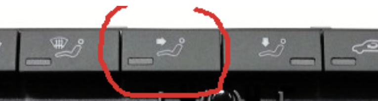

האם הדבר קורה כאשר גם בורר כיוון האוויר מכוון על המצב שמוציא אוויר קדימה אל הנהג?
בכל אופן, לא מזיק לנסות לעשות איפוס/קליברציה:
