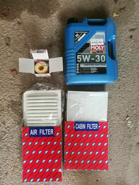

שלום לכלום, מעוניין לבצע טיפול לרכב בעצמי, הרכב טויוטה קורולה 2018 מדגם SUN.
מי יכול לעזור לי באיתור מק"טים של החלקים הבאים:
מסנן שמן
מסנן מזגן
מסנן אוויר
מצתים
שמן מנוע - איזה תקן / חברה / צמגות / סמיכות?
תודה רבה.

ממה שראיתי המחירים לא ממש זולים של המקורי. מאיפה אתה קונה והאם תוכל לשלוח לי מקטים בבקשה. ראיתי באתר של soly my car פילרים תחליפיים ב20 או 30 שח.
לגבי שמן, איזה צמיגות רצוייה?
מצתים רכשתי בזמנו של דנסו, לפי המק"ט שמופיע בטבלת הטיפולים. אתה בטוח שאתה צריך להחליף? כמה ק"מ עשית? מחליפים ב90 אלף ק"מ, מצתי אירידיום.
הרכב נקנה מליסינג ועם 100 אלף ק''מ, אמנם שמור ומטופל כמו שעון אך מעדיף לעשות לו יישור קו כללי.
מה המקט של המצתים הללו?

אני קונה באוטו ציון ביהוד.
מסנן אוויר ומסנן מזגן עולים עשרות שקלים. אמנם 50 ש"ח זה כמעט פי שניים מ30 ש"ח, אבל שוב, התמורה שזה נותן שווה לדעתי.
מצתים- המק"ט שרשום אצלי (שוב, מניח ב99 אחוז שמדובר באותו דבר גם אצלך. בדוק שוב ותהיה בטוח) הוא SC20HR11, דנסו, הזמנתי מאיביי.
מסנן השמן נמצא בתוך "בית" ואת הבית הזה פותחים עם מפתח כוס ייעודי. עלה לי 90 ש"ח אצל אבי חלקי חילוף. הקודם שקניתי ב9 דולר באיביי, שווה את משקלו בברזל, ואף פחות מזה 😩

לגבי שמן מנוע, יש כ''כ הרבה בשוק, איך אפשר לדעת מהו השמן המומלץ ביותר לרכב? מבחינת צמיגות ותקנים?
בספר הרכב רשום 5w30 SN, אך מהו acea התואם למנוע של הקורולה?
כמו כן, לגהי פילטר אוויר ומזגן, האם חברת Mahle נחשבת לטובה?
שלום, אין צורך לחפש תקן acea . כל שמן סינטטי מלא 5w-30 בתקן API SN יהיה מצויין. יש שמן לא יקר של Eurol שעולה סביב 100₪ ל 5 ל'. רוצה להשקיע יותר? יש Motul, Castrol, Shell, Valvoline.
אני לא ממליץ  לקנות פלגים באיביי-  יש המון זיופים, (דווקא של הפלגים הספציפיים האלה , כי הם מתאימים למגוון דגמי טויוטה ) והמנוע עלול להינזק.
המק"ט שרשמו לך לגבי פלגים denso נכון לרכב שלך. סט 4 פלגים עולה בארץ כ 500₪ ( בחנויות חלפים קצת פחות). אם יש תיעוד שהם הוחלפו ב 90 אלף קילומטרים בחברת ליסינג,  חבל להחליף שוב- עסק לא זול.
