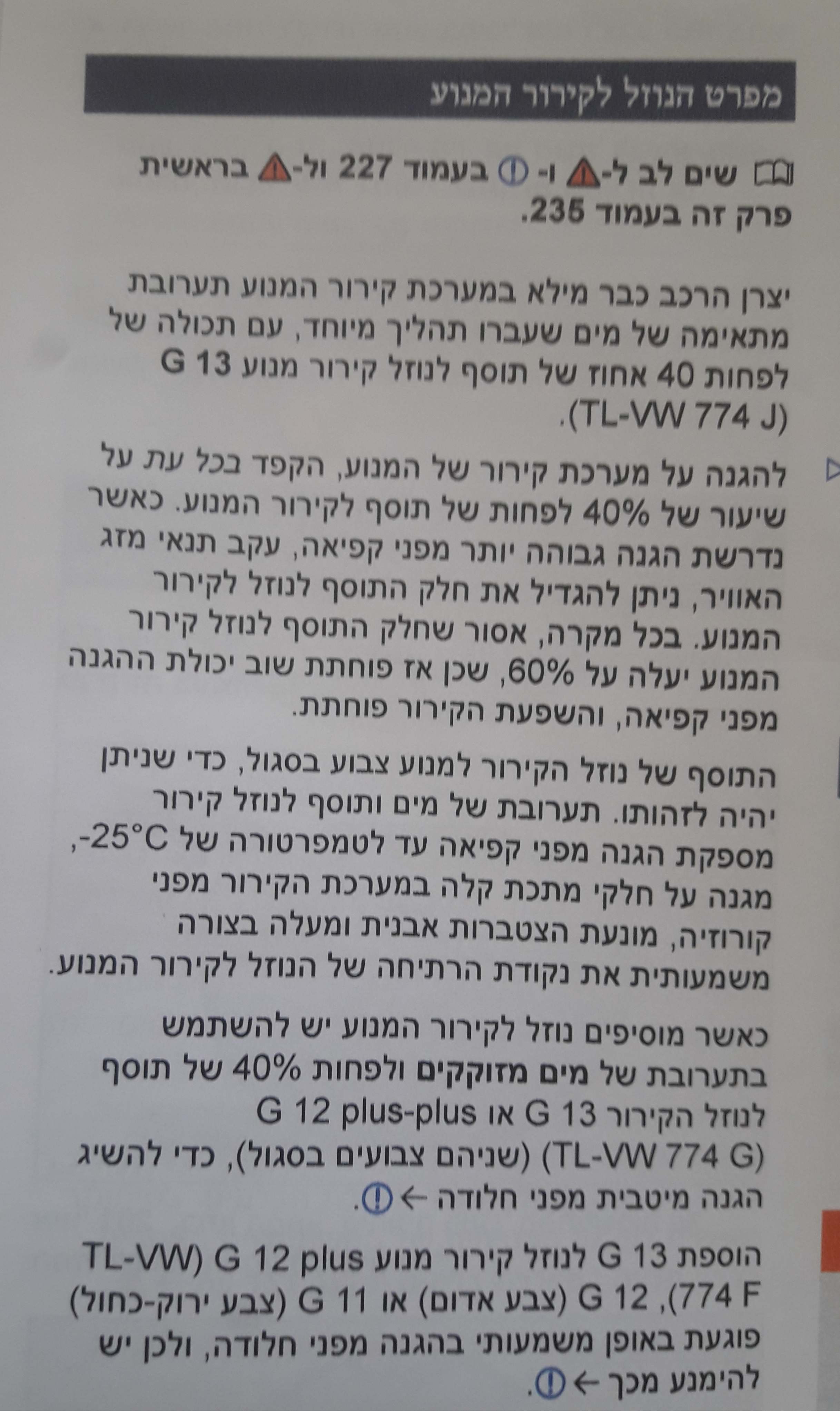

אני רוצה למלא בעצמי מהנוזל המקורי אבל אין לי מושג מה הוא.
כשאני מרים מכסה מנוע רשום על מיכל העיבוי "G12" והנוזל שבפנים הוא אדום.
בספר רכב באנגלית שמצאתי כתוב שצריך G13 סגול, אבל זה לא מסתדר עם מה שכתוב לי על המיכל ברכב, ועם הנוזל שיש בפנים🙄
על פניו מה שאני צריך זה G12, השאלה אם אמלא G12+ זה בסדר? או שהפלוס הזה קריטי?
*סליחה על הבורות אף פעם לא התעסקתי עם נוזלי קירור.
אם על המכל כתוב G12, זה מה שאתה אמור למלא. אני לא בטוח שניתן לערבב G12 עם +G12.
מה שבטוח, אסור לערבב G12 עם G13! (ראה בפסקה האחרונה)
הכי בטוח, לרכוש את הנוזל הנכון לפי המספר הקטלוגי הנכון שלו. שלא יקרה שקנית "מים אדומים" שאין קשר בינם ובין G12 (רמז: גש למוסך היבואן).

נוזל קירור מקורי G12+ וגם G12++ כבר לא משווק על-ידי ייצרן הרכב אלא הנוזל החדש G13 שהינו תואם אחורה וניתן לערבב עם הנוזל היישן.
אתה יכול בהחלט למלא G13 תחליפי של ייצרן OEM.
נוזל קירור ורוד Motul Auto Cool G13 1L באוטוסטור (autostore.co.il)
