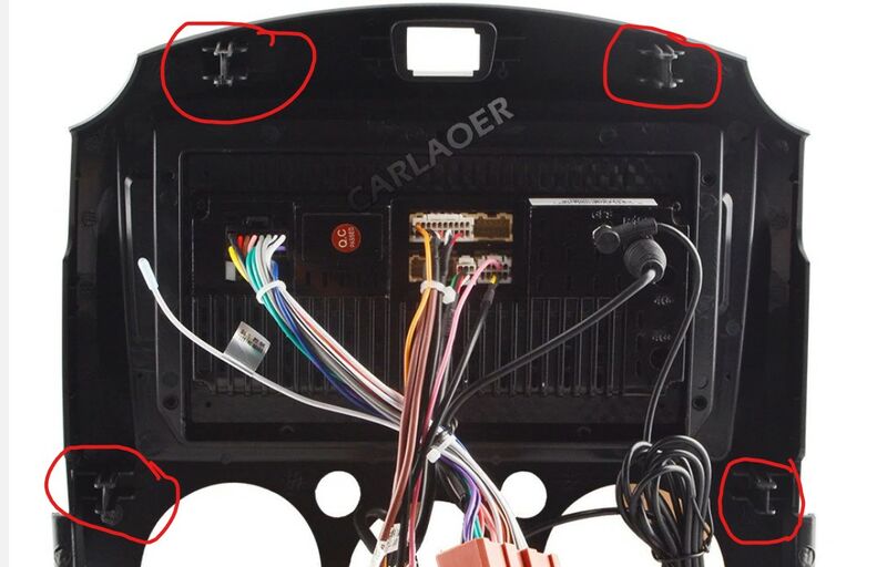

במאזדה ביחס ליאריס שלי זה קקה(מבחינת כמות העבודה) אבל זה לא סיפור בכלל.. למצלמת רוורס התהליך דיי פשוט וזהה בכלל הרכבים דבר אחד יכול להיות מסובך וזה להעביר כבלים מבחוץ(המצלמה) לתוך התא מטען, אחרי זה הכל טס.. ממליץ על הסרטון הבא שתבין איך לחבר
לגבי המסך יש מלא סרטונים ביוטיוב אבל רק טיפ אחד מההתקנה שים לב שזה תפוס עם קליפסים מפלסטיק ובורג, כשהזמנתי באליאקספרס הדאבל דין הגיע ללא קליפסים , כלומר הייתי צריך לפרק את אותם מהיחידה המקורית ולהרכיב, או למצוא כאלו חדשים ( קישור לתמונות הקליפסים ) , חלקם נשברו כשניסיתי להוריד למזלי ביחידה החדשה צריך רק 4 ובישנה היו 6. רק שתבין לאן הם מתלבשים צירפתי תמונה מהמערכת שאני הזמנתי:
