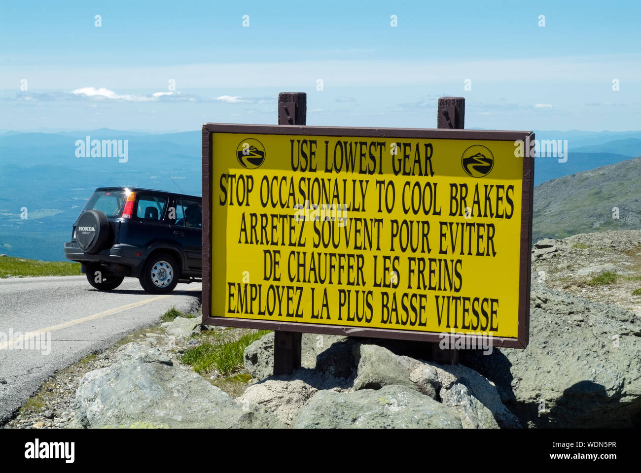

ברור שצריך לנסוע עם בלימת מנוע בירידה ממושכת וכמה שפחות להשתמש בבלמים.
בכל תיבת הילוכים אוטומטית יש אפשרות לנעול הילוך נמוך יותר יותר ולפתח בלימת מנוע יותר משמעותית מאשר זאת הרגילה.
זה שאולי לא מלמדים את זה בשעורי נהיגה זה חבל מצד שני, איפה בדיוק ילמדו את זה בפועל באיזורים של מישור החוף או איזורים מישוריים ברובם?
בארצות ניכר, יש מצבי נהיגה במורד, שגם בהילוך הכי נמוך (אם אין הילוך כוח כמו ברכב 4X4 או בלם תלמה של משאית) אתה חייב להשתמש בבלמים ואז יש הנחיה ברורה לעצור כל כמה דקות לקרר את הבלמים. אחרת הירידה שלך למטה תהיה קצרה במיוחד!
וכמובן שיש נקודות עצירה כדי לבצע זאת בבטחה מבלי להפריע לתנועה.
use-lowest-gear-sign-along-the-mount-was
