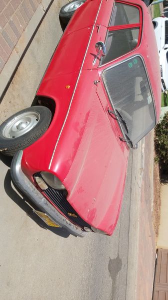

כידוע לחלקכם יש ברשותי 204 שנת 72.
מידת הצמיגים הרשומה ברישיון היא 145-14 (145-80-14 כיום)
מידה כזו לא נמצאת כיום בכלל אצל שום יבואן צמיגים ושום פנצריה. עד כדי כך שאפילו לפני עשור כשהחליפו לרכב הזה צמיגים, שמו 155-80-14.
משיחה עם בעלי רכב דומה, המידה העדכנית והרחבה יותר שמתאימה לרכב כיום היא 165-70-14.
זו המידה ששמים בארצות אחרות וגם מאושרת ברשיון של 2 בעלי 204 בארצנו.
למי שלא יודע, הנוסחא מחשבת את גובה הצמיג כאחוז מהרוחב. כלומר 80 אחוז מ145 הם 116, ו70 אחוז מ165 הם 115, כלומר הגובה נשאר כמעט זהה במידות שונות.
Fast forward, ניגשתי למכון טסטים (ואפילו 3) אך הספרים עם המידות העדכניות מופיעים החל משנות ה80, וגם באתר האינטרנטי של משרד התחבורה אין מידה עדכנית לרכב כזה ישן.
מה הפתרון? לקבל מסמך רשמי מהיצרן או מהיבואן שיאשר את המידה.
מצויין, זה גם מה שקרה עם שאר בעלי ה204 בעבר... אממה? האישור תקף לפי מס רכב ולא לפי דגם רכב (ישראל, כן...)
חבר ששיפץ 403 פנה בשמי לשירות הלקוחות של לובינסקי אך לא קיבל תשובה פרקטית אלא חזרה לקונית על מה שידוע לנו כבר:
המידות המאושרות על פי היצרן (נכון ל1972 כן?) הן 145.80.14 או 135.80.14.
טוב. פניתי לנציג לובינסקי פה בפורום @קבוצת לובינסקי כי אולי מפה תגיע הישועה. הנציג אכן חזר אליי לאחר כמה ימיפ ואמר שיפנו אליי מהמחלקה הטכנית. אחרי מספר שבועות שלא חזרו, הוא אמר כי מנהל הטכני נמצא בחופשה ויחזור.
מאז עברו כבר כמה חודשים אך לא קיבלתי שום פנייה חוזרת מלובינסקי, לא בפורום (אף על פי שהעלתי את הנושא שוב) ולא בטלפון או במייל.
הדבר היחיד שכרגע מונע מהרכב לעלות לכביש בחזרה ולעבור טסט הם הצמיגים.
כל המערכות של הרכב תוקנו, שופצו, הוחלפו. מי שעוקב אחרי השרשור יודע כמה זמן וכסף כבר הוצאתי על הפרוייקט הזה.
ממערכת בלמים, קלאץ, נזילות, מערכת קירור, דרך חידוש סלון הרכב... ומה שתוקע אותי היא הבירוקרטיה המחורבנת של המדינה שלנו, שאף אחד לא שש לעזור באמצעות מכתב קצר להחזיר רכב ענתיקה לכבישי ארצנו.
תודה למי שקרא. מקווה שיהיו לי בשורות טובות לספר.
בתמונה: הרכב מעלה אבק וקורי עכביש בלאIMG-20201021-WA0028.thumb.jpeg.56c54471d4d6317f5f1b7858cfb6eb5b.jpeg תזוזה.
