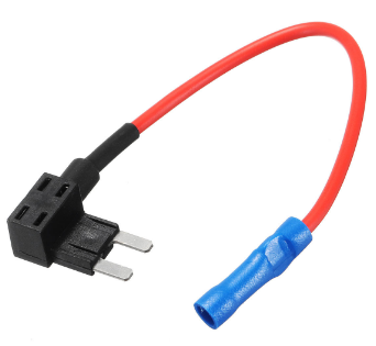

לצערי אני תמיד מסתבך עם לחיצת חוטים לתוך Fuse Tap, או באופן כללי לתוך Terminal'ים. אני משתמש לעיתים בפלייר או שפיץ פלייר וזה לא כל כך הולך לי.
האם יש שיטה מסוימת לעשות זאת כדי שהחוט בוודאות לא יצא? באיזה כלי ייעודי כדאי להשתמש למשימה הזו?

אני זוכר שעשיתי עם לוחץ כבלים, אבל למה לקנות את הכלי הזה רק בשביל הדבר הקטן הזה?
עדיף תקלף (?) את הגיד טיפה יותר, ואז תקפל אותו ל 2 כדי שיהיה יותר מה לתפוס.
יש כלי יעודי כמובן.. לוחץ סופיות.
אבל אם אתה מקפיד על גודל סופית שמתאים לחוט אז שימוש עדין בקאטר יעשה את העבודה.

אני יודע שלוחץ סופיות נועד בעיקר ל-Terminals. הברזל ב-Fuse Tap לא נראה כמו משהו שהוא ידע להתמודד איתו בצורה מיוחדת, לא?
