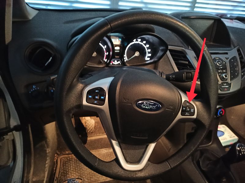

הנה מדריך איך להתקין את הבקרת שיוט ולפתוח את המחשב דרך. זה נראה פשוט, אפשר להזמין את הכפתורים מעלי אקספרס.
מה שמרתיע אותי זה שצריך לפרק ולהרכיב שוב את כרית האויר שעל ההגה, זה נראה סופר פשוט,  אבל אני לא יודע איך הביטוח מקבל את השינויים האלה.

לפני 50 דקות, bobi כתב:
איזה שינוי יש לכרית האוויר? אתה מחליף מתגים.
אין שום שינוי פשוט צריך לפרק אותה ולשים בחזרה.
אני לא יודע אם חס וחלילה יקרה משהו, אם הביטוח לא יתנער מזה ויגיד שבוצעו שינויים מבניים ברכב לא על ידי בעל מקצוע מורשה.
עריכה אחרונה על ידי bobi
צריך להיות מוכשר כדי לקלקל שם משהו. מדובר בקונקטורים וברגים.
אם אתה לא בטוח במאה אחוז במה שאתה עושה, תעזר במישהו שיצטרף אליך.
צריך לנתק מצבר ולחכות 20-30 דקות לפני שמגיעים לפירוק, ליתר ביטחון.
פירקתי עשרות פעמים הגאים והנה ברוך השם, חמותי כבר חצי שנה בשיקום.

אני לא דואג שאני לא אצליח, זה רק כמה ברגים ופלאחים שצריך להוציא ולהחזיר וגם יש המון מדריכים מפורטים ואני בטוח שאם אני אחפש, גם סרטונים.
עדיין לא פרקתי משהו אף פעם ברכב, אז..
לא כי עוד לא הזמנתי את המתגים, קשה למצוא משהו במחיר שפוי. מצאתי בעלי אקספרס את הפלסטיק 'כרום' עצמו ואת הכפתורים בנפרד, ככה זה יוצא במחיר נורמלי יחסית. כמובן שזה חלק חליפי
יש קישור בדף ששלחתי ללחצנים מעלי אקספרס, זה עולה כ100$, לדעתי מחיר סביר בשביל מה שזה מוסיף.
יש גם קישור למתאם OBD2 שעולה מאיביי כ 30$.
אבל מישהו אמר לי שהוא הצליח גם עם המתאם בלוטוט הכי פושטי שיש.
