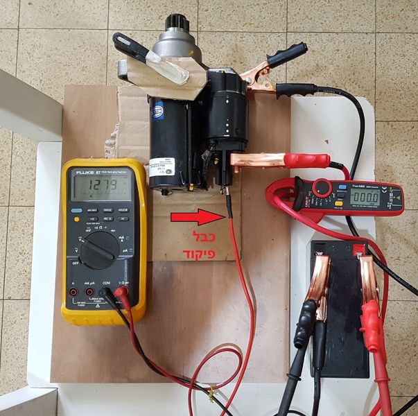

אכן התופעה שאתה מדבר עלייה עשוייה להצביע על סטרטר תקול לכן אם אתה רוצה לבצע וידוי הריגה נסה את הדברים הבאים:
* בזמן שחברך מנסה להניע את הרכב תן כמה מכות קלות עם פטיש (לא להתבייש) על התחת של הסטרטר או על היקפו. שים לב לא לתת מכות באיזור הקונקטור.
אם הרכב מנסה להניע או מתניע אז הבעיה בסטרטר.
* העבר את הסווי'ץ למצב ON. נתק את הקונקטור או החיווט המתחבר לסטרטר (פיקוד) בדרך כלל כבל יחסית דק של 2-2.5 ממ"ר.
חבר כבל קצר כאשר בצידו האחד קיים תנין לחיבור למצבר ובצידו השני הכבל חשוף.
גע בעזרת הכבל החשוף בנעל הכבל של הפיקוד לסטרטר.
עם הרכב מניע בקלות ייתכן שהבעיה בכלל בכבל הפיקוד או הסווי'ץ או ממסר.
בתמונה המצורפת בניתי לעצמי בעבר מתקן בדיקה פשוט לבדיקת סטרטרים ואוכל להשאיל לך כבל מתאים בכדי לנסות להניע את הרכב.
איזה כייף לי :)
בתאריך 15.5.2020 בשעה 20:37, מרק10 כתב:
תודה רבה על התשובה המפורטת!
הבעיה היא שקצת קשה לשחזר את הבעיה לכן לא ככ קל לבצע ניסויים.
בפעם האחרונה שזה קרה, אני וחבר עשינו בדיוק את הניסוי הראשון שהצעת ועדיין לא הייתה תגובה של הסטרטר
נתון נוסף בנוגע לחיווט, הכבל שמוביל לקוטב מינוס של המצבר נוטה לצבור קורוזיה, ניסיתי (לא מומחה גדול לחשמל זה כבר ברור) לחבר ג'אמפר בין הקוטב + להיכן שהכבל - מתחבר וזה לא הניע..
בנוגע לממסרים, החלפתי את הממסר של המתנע בממסר זהה אחר מהקופסה, לא עזר. ניסיתי לתקתק מעט על הממסר הראשי, גם לא עזר, יש עוד ממסר שיכול להיות קשור?
