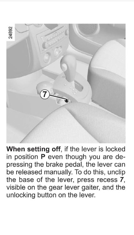

יש אפשרות להעביר מ P במצב הזה, ההסבר בספר רכב לא הכי ברור אבל תנסו.
