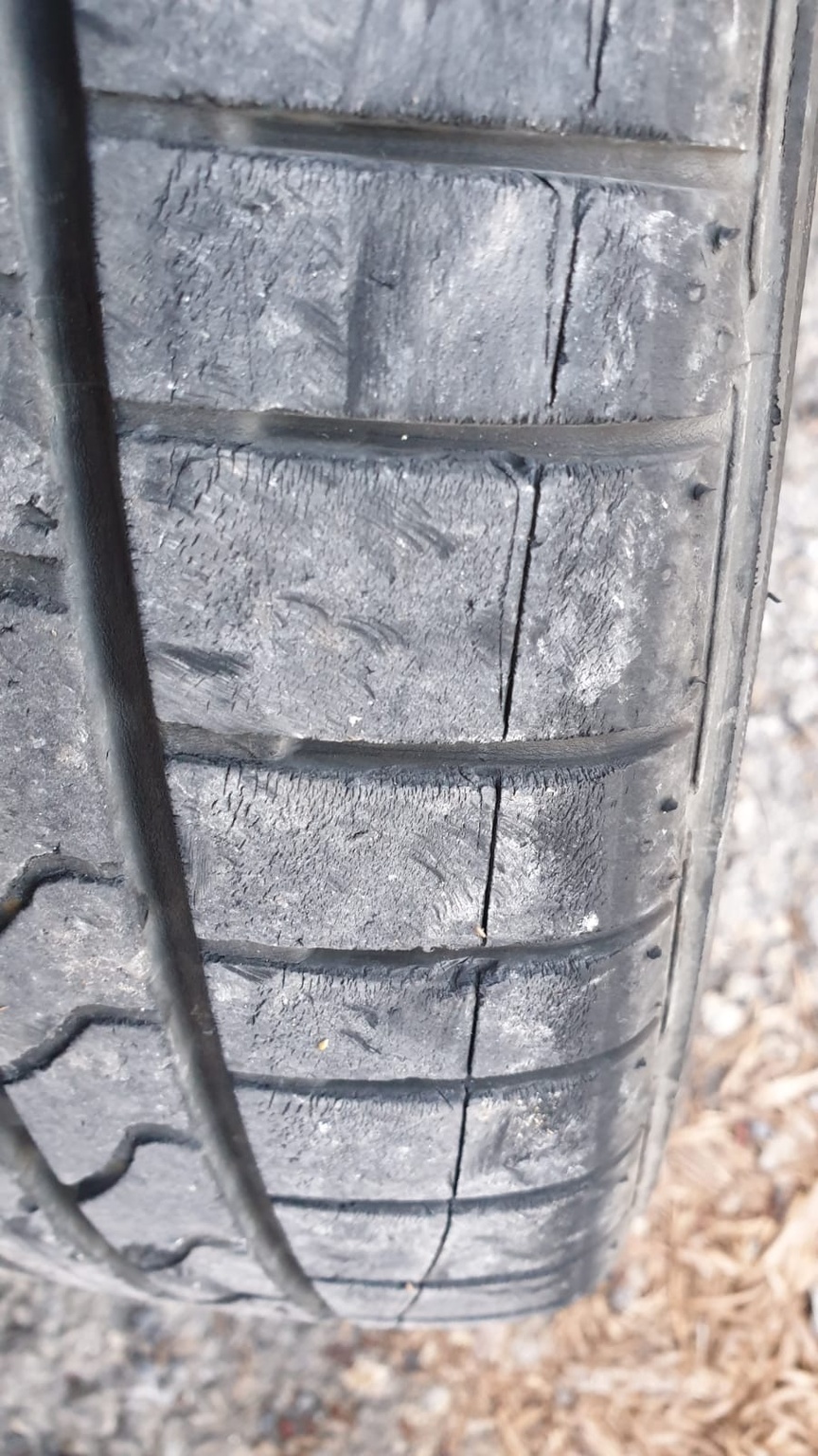

אח שלי שם לב אתמול שיש לו מן חתך מוזר בצמיג, מדובר בצמיג חדש בין חדושיים, כנראה עלה על סכין או משהו חד תוך כדי נסיעה על הכביש שגרם לנזק הזה, השאלה אם החתך הזה מסוכן לנסיעה?
זה הצמיג:
לי זה נראה מוזר בגלל האורך של החתך.
אם לא היית כותב שהצמיג חדש, יכולתי לחשוב שמדובר בסדק מהיובש או פגם בייצור הצמיג.
זה לא נראה לי מסוכן כי הוא לא עמוק ולא חדר פנימה.
לא נשמע הגיוני.
אלא עם הוא נסע על רחב סמוראים באורך מטר, אחרת לא יתכן שנגרם חתך כזה ארוך. יותר נראה כמו חבלה מכוונת (מישהו עם סכין יפנית חרץ את הצמיג)/
וכמו שנכתב, לא נראה כמו צמיג בן חודשיים.

תודה לכולם, כנראה שטעניתי בהערה והצמיג הותקן באמת לפני, יכול להיות אפילו קצת יותר מחצי שנה, אך הצמיג במציאות לא כזה יבש, הוא נראה חדש, אולי רואים בתמונה את כל החיתוכים,
אז מה אתם ממליצים? שיסע למוסך לבדוק אם הצמיג באמת דורש החלפה?
קשה לראות מהצילום בלבד מה העומק, כול להיות שזה רדוד מאוד.
אבל הצמיג יבש, לא נראה כמו בן חצי שנה. תבדוק שבוע ייצור WWYY שמוטבע עליו.

לגבי תאריך הצמיג אני בודק עם אחי, האוטו שלו, ובינתיים ממתין להודעה ששלחתי לו,
