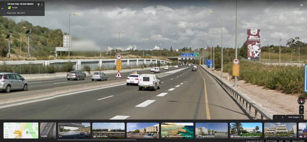

ישה, התשובה האינטואיאיבית שלי זהה לשלך, אבל במבט שני נראה שמי שהציב את ה"עצור" הזה, וגם את ה"תן זכות קדימה" בכביש הניצב, עשה עבודה רשלנית ומבלבלת, שכן התמרורים מוצבים מימין לאי תנועה, ולפיכך מדובר בדרך נפרדת.
לכן התשובה שלי פחות נחרצת
לפני 5 שעות, David32 כתב:
אי התנועה מסומן לא יוצר שתי דרכים נפרדות. אי תנועה בנוי כן ואז ניתן גם לשים עליו תמרור
מה משמעות הקו אם כן?
במקרים בהם יש נתיב שמאלה ייעודי ניתן לשים תמרור עצור בצד שמאל שחל רק על הפניה שמאלה.

בתקנות לקביעת תמרורים (עמ' 440) ההתיחסות לתמרור 815 היא כאל אי תנועה, במקום שלא ניתן לבנות כזה מסיבות שונות. כלומר המשמעות זהה. האם אתה מכיר פסיקה שקובעת משהו אחר?
המשמעות ההנדסית לא זהה כי על אי תנועה בנוי ניתן להציב תמרור על אי תנועה מסומן לא.
אבל
לך לעמוד 204 ו 206 שם ותחכים :-D.

מ הזווית שצולם התמונה, זה כביש שיוצא לכביש ראשי? סתם מעניין, אם הייתי עובד שם והיה שוטר, הייתי מקבל דו"ח כי לדעתי זה רק למי שפונה ימינה...
Enviado desde mi ONEPLUS A6013 mediante Tapatalk
זה כביש שיוצא לכביש ראשי? Enviado desde mi ONEPLUS A6013 mediante Tapatalk
אין כזו הגדרה בתקנות היחס למתן ז״ק.
אתה ודאי יודע שקו עצירה לכשעצמו אינו מחייב עצירה, ויתכן שהוא שם כדי לסמן היכן לעצור במידה ויש לעצור ולתת ז״ק לא בגלל התמרור אלא בגלל התקנה המחייבת לתת ז״ק לרכב מימין.
אני איתך בדיעה שהתכוונו שהתמרור יחייב גם את הממשיכים ישר (כי הוצב כמה מטרים לפני קו העצירה לפונים ימינה) אבל זה לא מספיק ברור ולטעמי אופן הצבת התמרור רשלני, אם מבחינים בו ויש ספק עוצרים אבל נהג שממשיך ישר עלול לא להבחין בו כלל.

לא התכוונו
המשמעות של תמרור עצור שהוא חל על כל הנתיבים בכביש.
ולכן הוא חל גם על הנתיב לנוסעים ישר ושמאלה
ראי עמוד 204 בעמודה השמאלית ראי עמוד 206

זה ידוע, אבל קו העצירה אינו הטיעו והרלוונטי.
בנוסף התייחסת לאי תנועה בנוי, כאילו הוא משנה את המצב לעומת אי תנועה מצוייר, למיטב ידעתי שניהם עושים אותו דבר.
הנה כאן, שניהם מהווים שטח הפרדה על פי ההגדרה:
"שטח הפרדה" - כל מבנה, אי תנועה, סימון שטח על פני הדרך, גינה, שטח לא סלול וכיוצא באלה, המחלקים את הדרך לארכה;
״36. (א) בדרך המחולקת לארכה על ידי שטח הפרדה, יראו כל אחד מהכבישים משני צדי שטח ההפרדה ככביש חד-סטרי.״
אז או שפספסתי משהו או שאי התנועה המצוייר מחלק את הדרך והתמרור אינו תקף לנוסעים ישר.
לא טענתי שקו העצירה הוא הקובע
הקובע הוא התמרור והוא חל על כל הנתיבים בכביש.
גם אם החלוקה בין הנתיבים היא לא קו מקווקו אלא אי תנועה וכיו"ב שהבאת עדיין מדובר בנתיבים בכביש ולכן חל התמרור המוצב בימין הדרך.
הפער בין אי בנוי ללא בנוי הוא הנדסי כך שעל אי בנוי ניתן לשים תמרור על אי מסומן לא.

זה אולי עניין של זווית הצילום, אבל לפי התמונה נראה שמישהו טרח כדי לתקוע את העמוד כמה סנטימטרים לפני האי המצויר.
לענ"ד אם התמרור נמצא אחרי קו תחילת אי התנועה - הוא תקף רק לפונים ימינה, אם התמרור נמצא לפני קו תחילת אי התנועה - תקף לכולם.

סביר שלזה התכוונו, שהרי אם נהג שפונה ימינה צריך לעצור (פעולה פשוטה יותר לרוב) על אחת כמה וכמה נהג שחוצה את כל כיווני הנסיעה.
