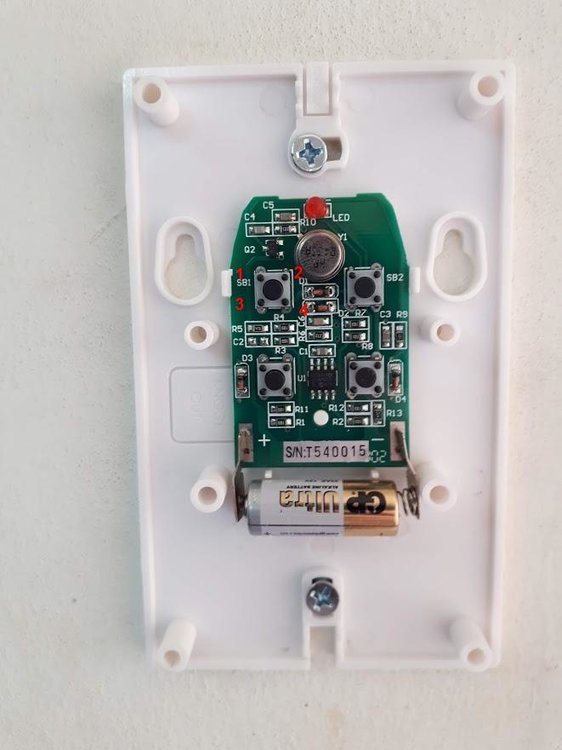

במחילה מפות"ש, אם כבר כל מלחימי הפורום פה, רציתי להתייעץ לגבי איזה עבודה קטנה.
ראו בתמונה, זה שלט של התריס בחניה אצלי. כמובן שזה מצולם ללא המכסה.
המתג השמאלי עליון (שמסומן כ-SB1) כבר עייף מאוד, הוא היחיד שמתוכנת לפתוח ולסגור.
רואים את זה עפ"י הלד האדום, או שהוא לא נדלק או שהוא נדלק חלש והמנוע של התריס כמעט ולא מגיב לו.
שאר שלושת המתגים אינם בשימוש, לחיצה עליהם לא עושה כלום אך מדליקה את הלד בצורה משכנעת. כלומר - הבעיה רק במתג.
מאחר והשלט די מת ומצריך החלפה, חשבתי להשתעשע איתו ולהחליף בין המתגים.
יש מלחמים, יש בדיל טוב של פעם ויש ידיים. מה עושים?
תודה!
המפסק הוא לא הבעיה, אני לא מכיר את המעגל הזה, אבל זה לא המפסק, אתה יכול להחליף בינהם, אבל הסיכוי שזה יפתור את הבעיה הוא מאוד קטן.
