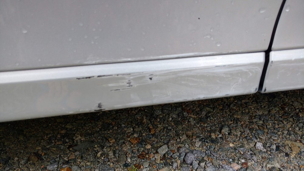

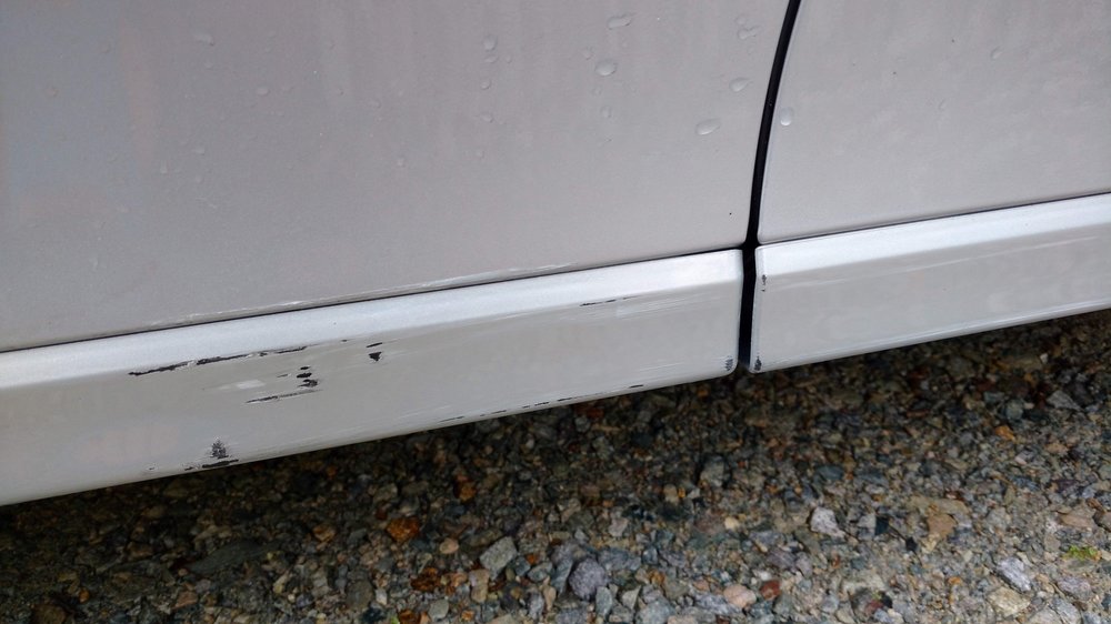

ויתרתי הפעם על כיסוי מלא, האקסס עומד על 1600 אירו. אחרי 4 ימים בחול אני מגלה שריטה בסף התחתון של הרכב (אנסה להעלות תמונות בהמשך), כנראה שפשפתי מדרכה.
מה העונש הצפוי לדעתכם? שוקל לנסות לצבוע עם ספריי ולקוות לטוב.

פות"ש, זה רק שריטה או שיש מעיכה?
יצא לי לשרוט את הצד (טיפה מהכנף הקדמית ושתי דלתות) של רכב שכור בחו"ל עקב שיפשוף עמוד פלסטיק שגובהו מתחת לגובה חלונות.
למזלי הרכב היה לבן. קפצתי לחנות אביזרי רכב וקניתי משחת פוליש. הקרבתי זוג גרביים נקיות ועשרים דקות. הפוליש הוריד מספיק מהשריטה כדי שלא ישימו לב בהחזרה.
יש הכל. יש ספריי צבע לפי חברה ודגם אפילו בסופר. השריטה בחלק פלסטי והורידה קצת צבע, כלומר רואים שחור. לצערי אני מחזיר לפני הטיסה, כלומר בצהריים.

אני מציע לך להעלות תמונה כדי שנוכל להציג לך איך להסתיר את השפשוף.

אני לא מצליח להעלות תמונה, אבל צירפתי לינק באחת ההודעות הקודמות לשריטה דומה.
בכל סופר גדול יש מעבר שלם של מוצרים לרכב, טיפוח, שמנים וחלקי חילוף קטנים. אני בהחלט מתכוון לנסות לסדר בעצמי.
השריטה קרתה במשמרת שלי, שקיבלתי את הרכב צילמתי וידאו מכל הכיוונים והיא לא היתה שם.
חברת ההשכרה היא סיקסט.

לפי התמונה שהעלת, מתחילים בפוליש כדי לטשטש כמה שאפשר. פוליש גס יחד עם איזה גופיה כדי ליישם אותו, לא משנה חברה, ניתן להשיג בכל סופר גדול באירופה כמעט.
לאחר מכן צריך לעבור עם מכחול בצבע של הרכב או כמה שיותר דומה לצבע הרכב, יש כאלה מוכנים, אתה צריך לחפש חנות לאביזרי רכב שתמכור לך, אתה מקבל בקבוקון עם מכחול ואתה עובר על הצבע שירד. אחרי יום-יומיים הייתי נותן עוד שיוף עם פוליש על הצבע החדש ומסביב לצבע החדש על מנת שזה יראה תואם. שוטף את הרכב ומוסר.
אתה יכול לפנות גם לאיזו חנות שמתעסקת בפחחות וכד' ולקבל הצעת מחיר לתיקון פשוט של הנזק, יש מצב שזה יהיה שווה את הטרחה וזה בטוח יצא יותר זול ממה שחברת ההשכרה תרצה שתשלם.
