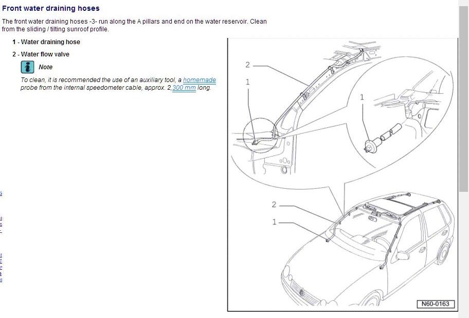

בצד נהג או צד נוסע ברגע שאתה פותח את הדלת, מתחת לציר של הדלת יש פטמה שחורה, זה הקצה של הצינור ניקוז מהסאן רוף.
הצינור השני מגיע לתחתית הרכב.
בכל אופן אני ממליץ לנסות לחץ אויר אם לא הולך לך עם חוטר.

מוזר, באיביזה 2007 שהייתה לי(מקבילה לרכב שלך) הייתה את אותה בעיה עם נזילה מהסאנרוף שמגיע לתחתית הנהג והנוסע מאחורה. הפטמה השחורה הזו כן הייתה קיימת ונתתי לה כמה מכות וכל המים יצאו החוצה.
בכל אופן, לך על רעיון הלחץ אוויר מכיוון הסאן רוף למטה

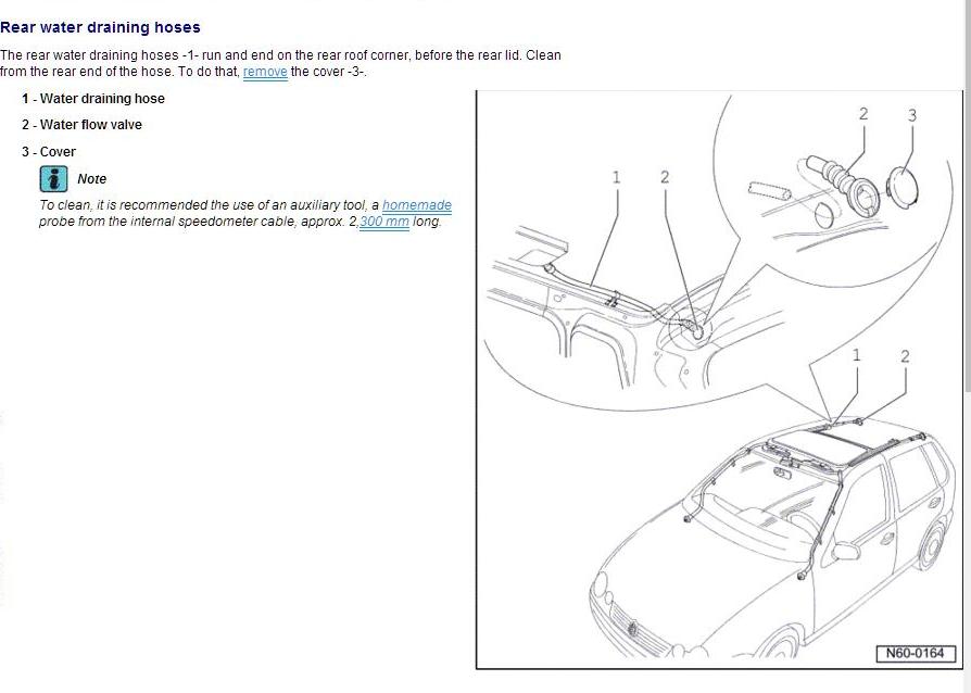

בדוק את הניקוזים הנמצאים בחלק התחתון של הביטנה בצד ימין וצד שמאל. רצוי לפרק את הביטנה בצד הקרוב לדלת.
הניקוזים במקום שציינתי מנקזים את המים מאיזור התעלה שקרוב לקיר האש.

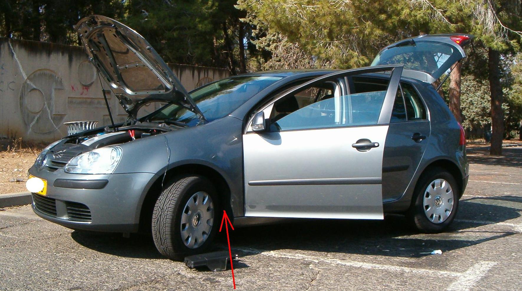

במיקום שסימנתי בתמונה יש פקק שלם (לא פטמה כמו בדגמים קודמים) ודרכו עובר כבל המגבר(כבר שנים הכבל עובר שם ומעולם לא הייתה נזילה).
בבירור רואים שהנזילה היא מהדשבורד באיזור הקופסת פיוזים(מאוד קשה לאתר משהו באיזור כי עמוס בכבלים וחיישנים וכו), כמו כן פתחתי את חיפוי הקורה לבדוק שאין נזילה בצינורית המובילה וכל האיזור יבש.
ניסיתי למצוא ברשת את מסלול התעלה הקדמית השמאלית ברכב אך לא הצלחתי.
