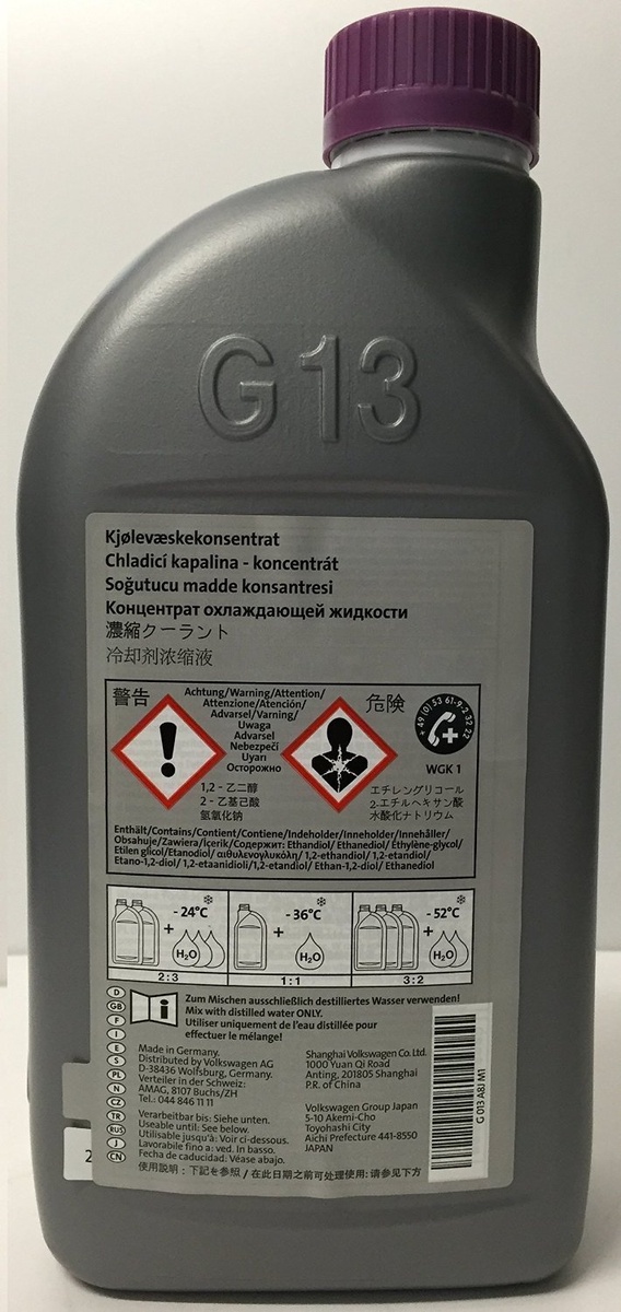

החלפתי טרמוסטט בגולף
ואני צריך להוסיף נוזל קירור
קניתי 2 בקבוקים נוזל קירור מקורי ליטר וחצי כל אחד
הנוזל מרוכז וצריך להוסיף מים ופה הבעיה שלי
ואני יודע שדיברו על זה רבות
ולא הצלחתי להבין חד משמעית מה עדיף
מים רגילים מים מנרליים מים מזוקקים
יש לי עוד אופצייה
לקנות נוזל קירור מוכן שמיוצר ביוגוסלביה
אני מצרף תמונה
נראה נוזל איכותי

פשוט (אולי), מה כתוב על הבקבוקים שרכשת?
כך למשל על הבקבוק הבא רשום במפורש Distilled water בלבד:
במקרים אחרים עשוי להיות רשום למשל Soft או De-Ionized water.
זה בדיוק הבקבוק שיש לי מקורי
לגבי המים המזוקקים הבנתי שבגלל שאין בהם מלחים הם משלמים את החסר ואוכלים את המנוע
Sent from my SM-N950F using Tapatalk
כימאי אני לא, אבל בראייתי, נראה לי הגיוני שיצרן הרכב תכנן את התקן לנוזל הקירור שלו כך שיגן על המנוע וימנע את הנזק שאתה מתייחס אליו ע"י שימוש בתוספים/חומרים המתאימים. שימוש במים מזוקקים מנטרל השפעות אפשריות של מלחים ושאר תרכובות שקיימים במים המקומיים.
כפי שרשום על האריזה מאחור, מה רשום? רשום
Distilled water? רשום
De-Ionized/Soft water?
ישנם תוספים רבים בנוזל ואין שום בעיה להכניס מים מזוקקים, התוספים מגינים על המערכות וכל מה שנדרש.
תקן G13 החדש בעל תוספים נוספים עוד יותר לעומת התקנים הקודמים.
פעל לפי מה שרשום על האריזה.
אם תצטרך לחפש מים "רכים" חפש בגוגל חנויות אשר מוכרות, לא בעיה למצוא.
כל עוד נוזל הקירור עומד בתקן הנדרש, זה נוזל קירור טוב.
לא משנה כל כך היצרן כיוון שהתקן מכתיב מה יהיה בנוזל.
כן, יש וריאציות קצת שונות אבל כל עוד היצרן אומר כי זהו תקן G13, רכוש אותו במידה וזה זמין ונגיש לך.
יש המון אפשרויות עבור G13, אם זה הכי זול עבורך והכי נגיש? רכוש בראש שקט.
אין טעם לטחון בנושא יותר מדי מבחינת מה לרכוש, כל עוד זה התקן הנדרש.
