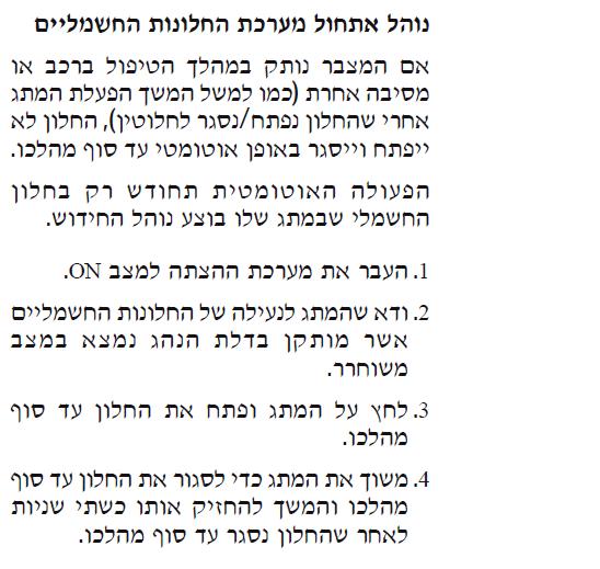

תמיד אחרי ניתוק מצבר יש לבצע אתחול/סינכרון של מנועי החלונות.
בספר רכב לא רשום כלום על סיכרון חלונות.
איך אני עושה סיכרון חלונות?
נסה את הפרוצדורה הבאה:
1. לחץ על כפתור ההרמה של חלון צד נהג עד שהחלון נסגר והחזק את הכפתור לחוץ למשך 2-3 שניות.
2. שחרר את הכפתור.
3. לחץ על הכפתור בכדי להוריד את החלון עד הסוף. לאחר שהחלון יירד עד הסוף משוך את כפתור ההורדה למצב השני של הכפתור למשך שניה ושחרר את הכפתור.
* בדוק שבחלון עולה לבד.
במידה ולאחר הניסיון הראשון החלון לא עובד תקין חזור על התהליך שוב פעם.
