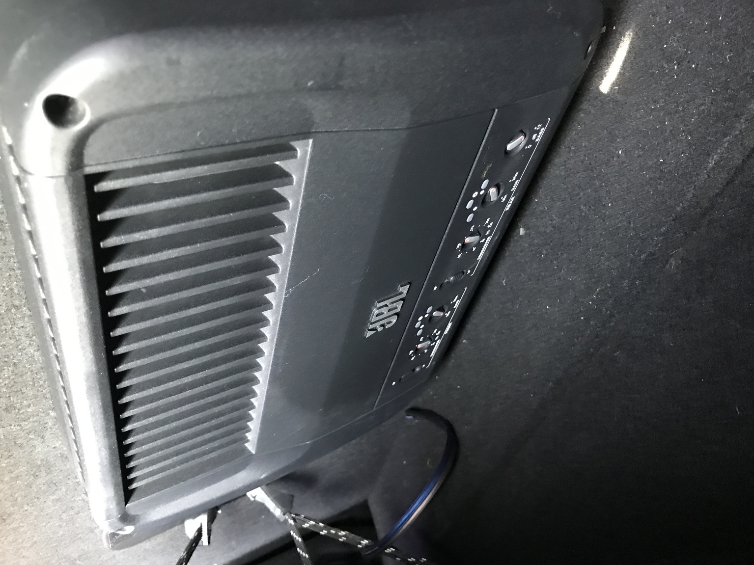

זה התמונה שיש לי כרגע מחר אני יעלה אחת יותר נורמלית
כבר כעת ניתן לראות שם קצת בעייתיות -
  • באס בוסט לסאב פתוח לחלוטין - מומלץ לסגור לחלוטין או רק תוספת קלה ממנו (פחות מחצי).
  • גיין של סאבוופר פתוח מאוד ביחס לאלו של הרמקולים (שנראה סגור לחלוטין). כיצד הוא בוצע? האם באמצעות דיסק הכיוון ושימוש בלדים על המגבר או בצורה אחרת?
  • נקודת חיתוך עבור הסאב והרמקולים גבוהה יחסית, נראה באזור ה-140 או אפילו טיפה יותר. נסה להוריד לכיוון ה-100 לפחות (עבור שניהם) ואולי טיפה מתחת.
מהנ"ל נראה שאתה מאמץ "בכוח" את הסאב, ויש סיכוי סביר שמכניס לו גם עיוותים. בעוד שלרמקולים יש חיים קלים עם גיין סגור לגמרי (כיוון שלו נועד להתאים מתח יציאה למתח כניסה, לא לשנות ווליום) ונקודת חיתוך HP גבוהה יחסית.
אם אתה מעלה תמונות נוספות, העלה גם או תאר בבקשה גם את החיבורים בצדדים, בדגש על הסוויץ' של ה-Level (האם על LOW?), האם פיצלתם את ה-RCA מהרדיו או שהשתמשתם בשכפול אות (סוויץ F/F&R)?, האם הסאב מחובר בגישור בצורה נכונה (חיבורים באלכסון בין שני הערוצים האחוריים ולא למעלה/למטה)?
לגבי האיקוולייזר ב-HU, על איזו ברירה הוא נמצא?
מה לגבי ה-HPF במכשיר, מופעל במקרה?
איך אני סוגר טיפה את הבאס בוסט ומה זה הגיין של הסאבוופר ושל הרמקולים ?(סורי על הבורות אני לא מבין גדול)
איך אני יכול לסדר את המערכת ללא התערבות מקצועית למה אני לא כזה מבין וטיפה מהדברים שרשמת נשמע לי סינית חחחח
אין צורך לצטט כל פעם הודעה אחת מעליך.
כל הכפתורים העגולים שנראים בתמונה הם סיבוביים. סיבוב נגד כיוון השעון = סגירה.
עוד על הדרכים כיצד לכוון גיין, ראה כאן. הסברים נוספים תוכל למצוא בחוברת ההפעלה של המגבר וגם באמצעות חיפוש.
אם אתה לא מבין (ולא מוצא תשובות בחיפוש), ובעיקר בכל הנוגע לכיוון הגיין (מאחר ואפשר לגרום לנזק בכיוון לא נכון), עדיף בכל זאת לפנות לבעל מקצוע טוב. אפשרות נוספת תהיה להגיע למשל לאחד המפגשים (ויש אחד ארצי מתוכנן שבוע הבא, ראה דביקים) ולהיעזר בחברים שם.
