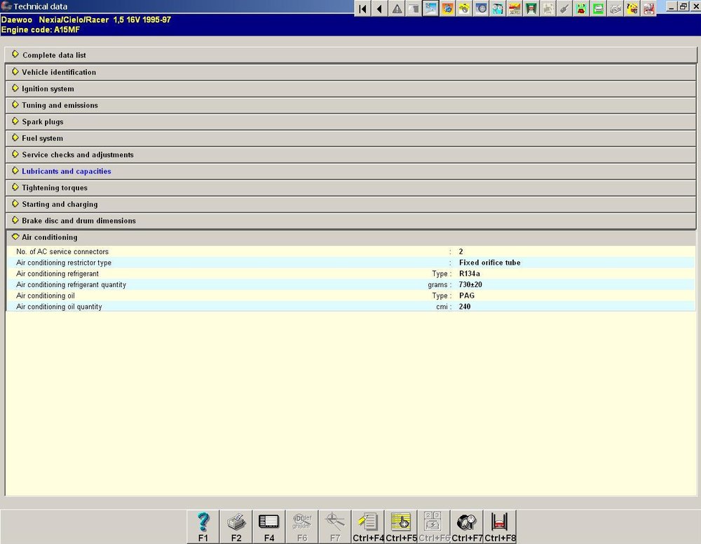

הפכתי את גוגל בניסיון להבין כמה גרם צריכים להיכנס למערכת מיזוג שלי על פי היצרן.
לא מצאתי. ובתא המנוע המספר היחיד שמצאתי בהקשר של מזגן (הוא הופיע שורה מתחת למילה R ומספר הגז מזגנים שצריך להיות) הוא 660 פלוס מינוס 20
הגיוני שזו כמות הגז שצריכה להיכנס אצלי?!
מדובר בדייהו נקסיה 1997.
השאלה העיקרית היא האם יש אוטודאטא ללחץ מזגנים ברכב ישנים?
תודה מראש.

אם המדבקה בתא המנוע שרדה ונקובה בה כמות הגז הנדרשת, אין לך מה לשבור את הראש, זו הכמות הנדרשת.
660 גרם בהחלט מספר הגיוני.
יום טוב גם לך
אוטודטה אומר 730 גרם. אבל, כמו שנכתב - מה שרשום על המדבקה זה הנתון הנכון לרכב הספציפי והייתי ממלא לפי זה.
ראה קובץ מצורף. 730 פלוס מינוס 20.
זה גם הנתון שמופיע באוטודאטה,
היית סומך על הנתון הזה או על נתון שנקוב על מדבקת יצרן מתחת למכסה מנוע?

בקשר ללחצי עבודה תוכל להעזר בטבלה ובנתונים המופיעים בקובץ בקישור המצורף.
שים לב !
הלחצים המופיעים עבור מדחס עם ספיקה משתנה שונים מאלה עבור מדחס בעל ספיקה קבועה וכמובן בתלות הטמפ' החיצונית.
לדעתי ברכבך קיים מדחס בעל ספיקה קבועה.

אז מה המשמעות? כמה למלא?

תמלא כמות גז כפי שמופיע על המדבקה שמצאת בתא המנוע ואל תשכח להוסיף שמן מתאים במידה והחלפת חלקים והמערכת איבדה כמות שמן מסויימת.
לאחר מכן תבדוק את לחצי העבודה כפי שמופיע בקובץ שצירפתי.
