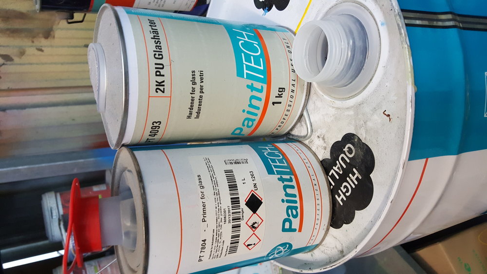

אני מדפיס על זכוכיות וגם צובע אצלי בעסק, גם למטבחים, כשזה לבן באמת אפשר רק לצבוע ולא צריך להדפיס. יש לי פריימר של מימקי מאוד יקר, בערך 500 ש"ח לחצי ליטר שהוא חד רכיבי, ויש פריימר דו רכיבי של Paint tech, אצלם לך

הנה החומרים, יש לך ניסיון בצביעת זכוכית? 2 שכבות והדבקה לקיר עם סופר 7 HIGH TACK זה מעולה
