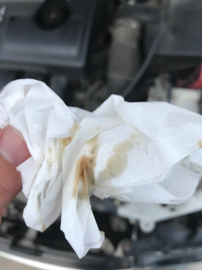

שוב נכנס בי התסביך להחליף שמן גיר
יש לי את הטויוטה קורולה (2001) חמש שנים לערך ואף פעם לא הוחלף לה שמן גיר
אני עושה לה את הטיפולים לבד
החלפתי לה רצועת אלטרנטור לבד
וטיפולים שנתיים
חשבתי על להחליף שמן גיר
למרות שכבר תקופה אני מהסס הרכב כבר עם כמעט 200 אלף ק"מ
הרבה אמרו לי שזה יכול לדפוק את הגיר כי הגיר כביכול התרגל לשמן המנוע והצמיגות השתנתה עם הזמן
המצב של השמן הוא כזה
עכשיו מה אתם ממליצים לי?.. להחליף?
אם כן להחליף אז האם כדאי כבר לפרק את כל הקרטר לנקות את המגנטים ולהחליף פילטר
או שפשוט לפתוח את הבורג ניקוז לנקז כמו שמן מנוע ?
אולי החלפה חלקית ?... תקופה אחרי תקופה ?..
הגיר עובד בסדר גמור

הגיר עובד חלק וטוב מאוד? נדיר למצוא מכונאים שיגידו לך להחליף במצב כזה.
מכונאי מעולה וחבר קרוב לעבודה , לא רצה להחליף שמן גיר לאוטו של אמא שלי מהחשש שיקרה משהו ואיתו יש נסיון על גבי נסיון, כן ?...
מנסיון שלי , זה לא עשה טוב לרכב שלי למרות שהגיר עבד טוב מאוד לפני.
גם עוד כשלמדתי במכללה קורס מכונאות רכב דובר על העניין הזה ששמן גיר שלא מוחלף המון זמן ופתאום מוחלף עלול לגרום להחלקות, לא חסר סיפורים גם כאן בפורום.
אני בטוח שלרוב הגירים עבדו בסדר גמור...
העניין שאתה מתעסק עם קורולות ישנות , אלו רכבים שאסור לגעת בהם- הם שורדים הכל. כן תיגע ותהרוס, תהרוס את כל הרכב.
בהצלחה (ובהצלחה לי עם כל התותחים שהולכים לצטט אותי ולתקוף ).
לא רוצה לדעת את כמות השבבים שרצים באגן השמן.
אמנם אני לא מכונאי, אבל תכונות השמן נעלמות (כמו אלכוהול) והאיכות יורדת.
כל פעם שעשיתי לרכב שלי החלפה חלקית, המצב השתפר.
אני לא רואה סיבה למה לא.
מחזק את הבחור שמעליי,
זה יעשה רק טוב לגיר, מספיק עם ההפחדות.
שים שמן איכותי שעומד בתקן של טויוטה, כמו וולווליין מקס לייף.
