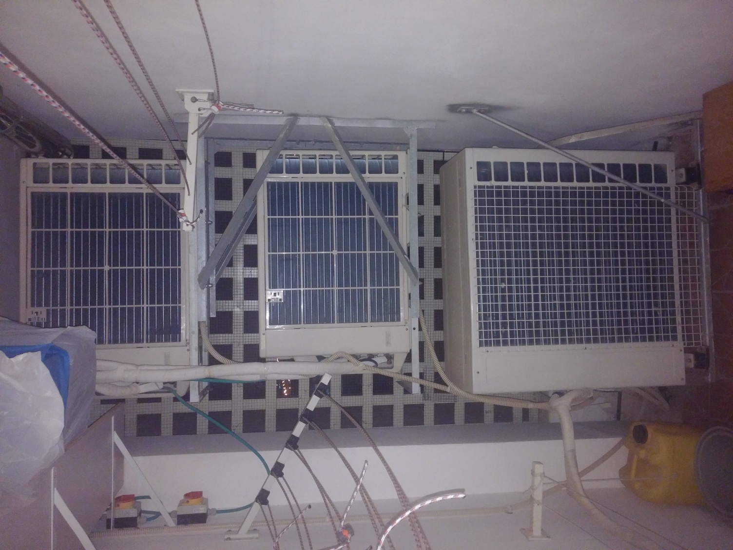

הקפצה - במידה ומסתור הכביסה ברוחב 1.6-1.7 מטר וגובה של 2.5 מטר, כמה יחידות מדחס אפשר להכניס שם? כמובן שאחד מהם צריך להיות מיני מרכזי.
תודה
אנחנו הכנסנו יחידה מרכזית ומעליה 2 יחידות מולטי אינוונטר קטנות שכל יחידה יושבת על תושבת תקנית משלה מקובעת לקיר, כולל המיני מרכזי (לא יושב על הרצפה).
יש בינהן רווח והכל תקין ולמעשה נחמד מאוד.
היחידות פונות עם המאוורר אל כיוון הפתח של מרפסת השירות זאת אומרת, דוחפת את האוויר אל מחוץ למרפסת.
זה הסידור הכי נורמלי שמצאנו למשל.
המרפסת שירות שלנו צרה וארוכה במידות דומות רק שהאורך שלה הוא כ 3 מטר.

אצלי ניתן להתקין עד שני מנועים במסתור הכביסה. מעבר לזה- לא ניתן.

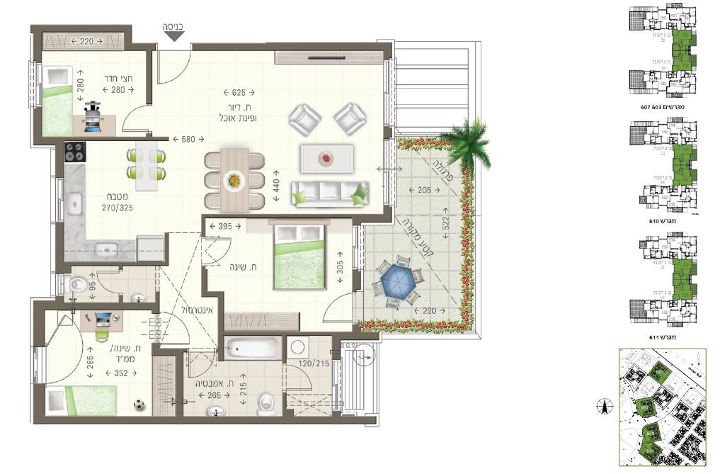

בהתחשב בתכנית של הדירה, מה מומלץ? (לחדר שליד דלת הכניסה לבית אין לנו בעיה לוותר על מזגן, לא מעוניינים בהמנכת גבס עד לשם).
תודה
לגריל בכזה גודל יהיו 2-3 כניסות
Sent from my SM-G900F using Tapatalk
Automatic 1, מה הגובה והרוחב של המסתור אצלך? כצה זמן אתם משתמשים במולטי? היו איתם בעיות?
